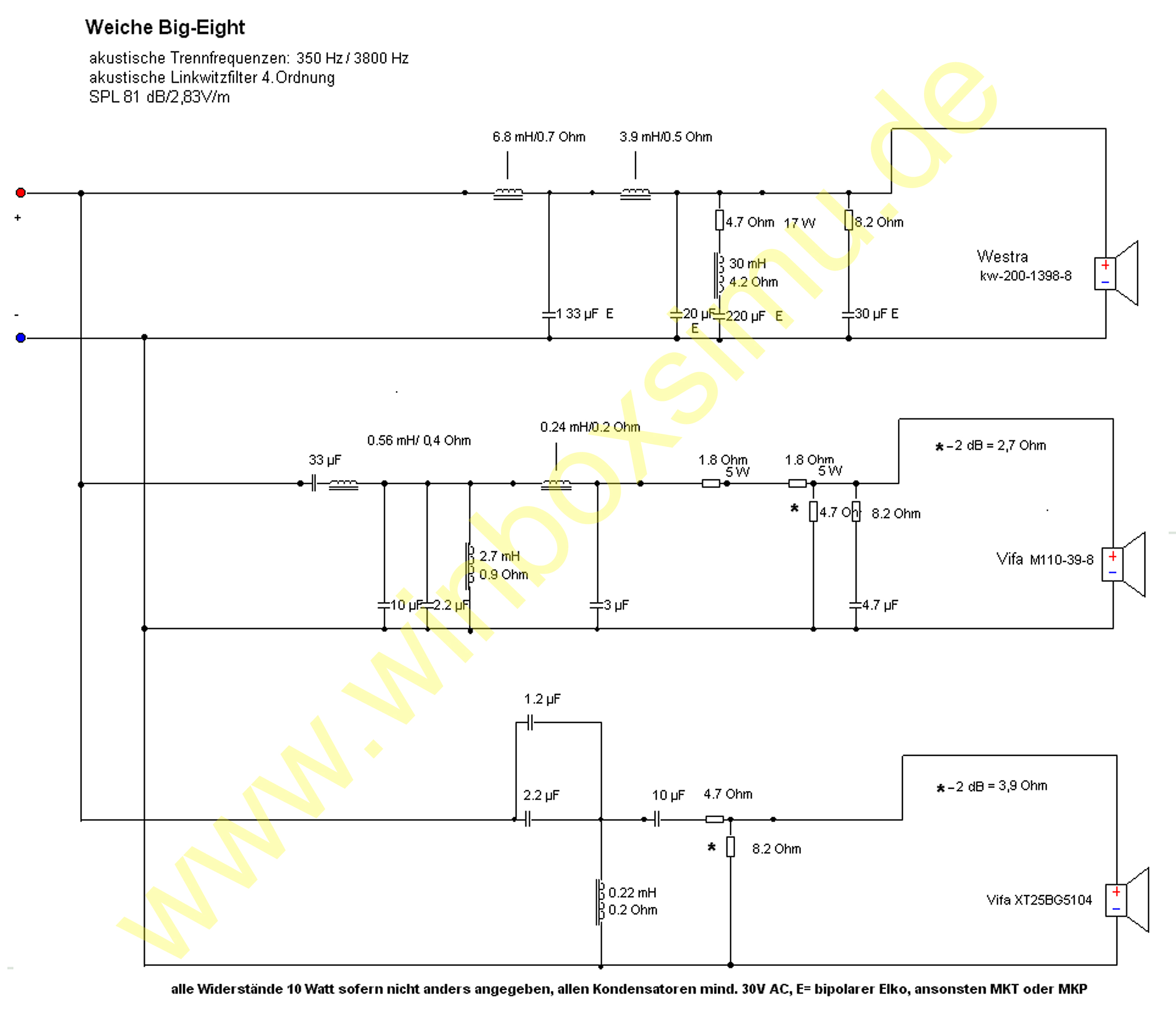

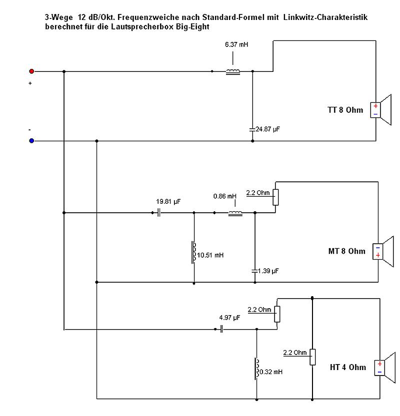

Vorschlag zu einer Frequenzweichenentwicklungsanleitung für eine Mehrwegebox - Grasso - 14.11.2015
So sah der erste Entwurf von Not0815s Big-Eight aus:
[Bild: big8_Plan_std_link_8-4R.jpg]
[Bild: big8_freq_std_link_real_sum_k.jpg]
Da addieren sich alle Treiber perfekt auf Achse, die Summe bleibt innerhalb +-2dB, und die Phase innerhalb 3Pi. Nur ist die untere Trennfrequenz etwas zu hoch, was man aber beheben kann, nachdem man dem Mitteltöner rückseitig mehr Luft gegeben hat, damit seine untere Resonanz nicht dazwischenfunkt.
Doch Not0815 blieb dort stehen:
[Bild: big8_sp.jpg]
[Bild: big8_freq_over_all_k.jpg]
Das ist für mich ein wahrscheinlich verhältnismäßig konfus und basslastig klingendes Bauteilgrab mit niedriger Wechselspannungsempfindlichkeit.
