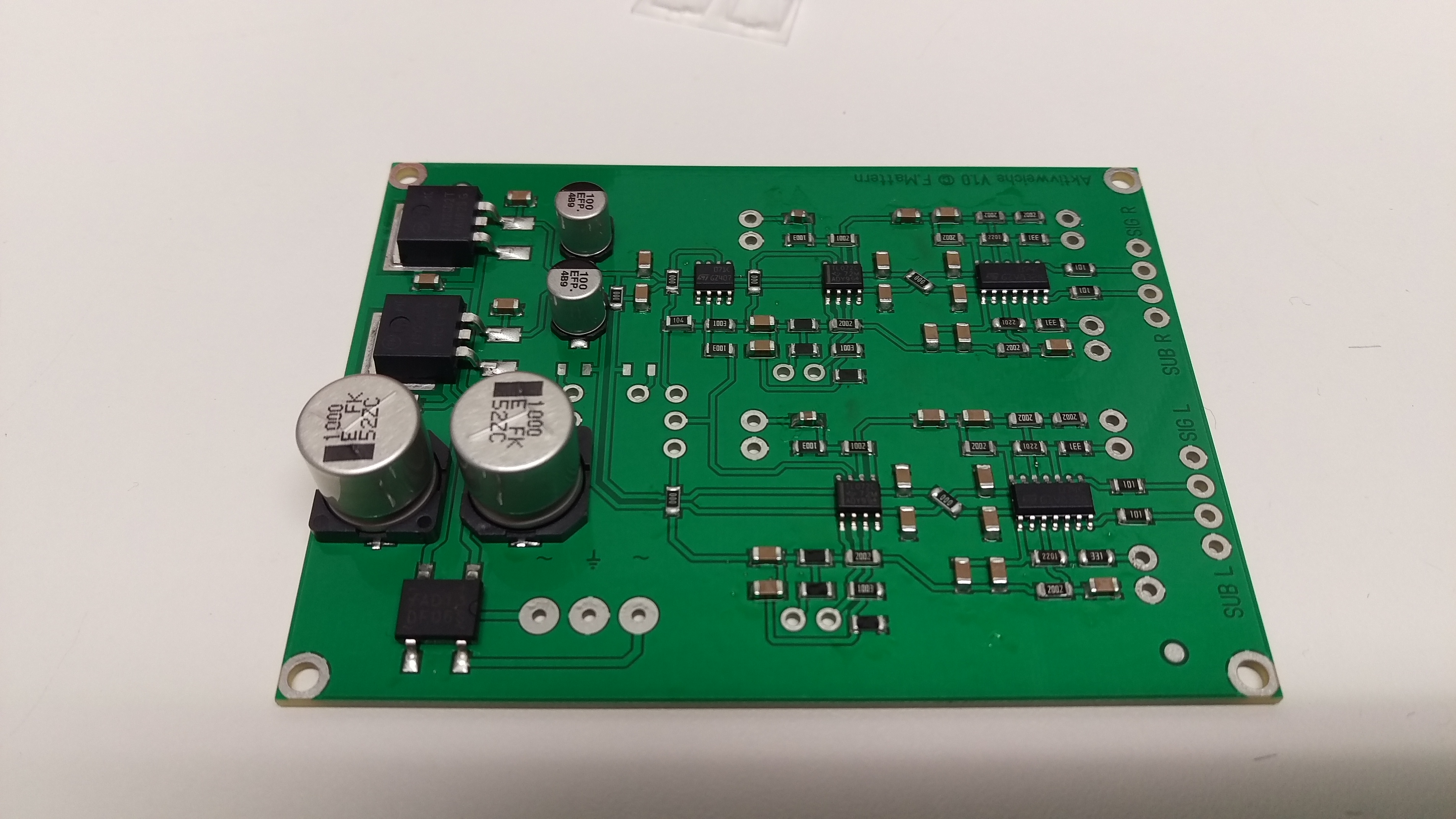

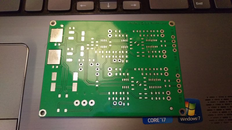

2-weg Aktivweiche + Subsonic + Bassanhebung - Black_Tigra - 02.01.2016
bin noch relativ neu hier im Forum und speziell dieses Thema war ein Grund mich hier, nach langem stillen lesen, mal anzumelden.
Ich habe mir kürzlich zu meinen Geisterhörnern noch einen Subwoofer gebaut. Da ich noch keinen AV-Receiver gefunden habe, der meinen Bastleransprüchen genügt, muss ich die Frequenzen irgendwie analog trennen.
Das Projekt hier erfüllt eigentlich alle Ansprüche, die ich an eine Weiche habe, inkl. der Möglichkeit die Woofer Stereo anzusteuern. Was mich an der Platine stört, der reine Aufbau in THT. Da ich die Platine selbst ätzen wollte, aber keine Lust auf das Bohren hunderter Löcher hatte, habe ich das Projekt kurzerhand ind SMD umgesetzt. ...aus Zeitmangel habe ich die Platine dann doch fertigen lassen...
Das Endergebnis hat nun 100x75mm und der Trafo ist nicht mit im Layout, wollte eh einen Ringkern verwenden.
Hier mal die Platine:
[Bild: images.php?img=i10137bbksb7.jpg]
Leider musste ich jetzt feststellen, das ich mich etwas im Gehäuse vergriffen habe, weßhalb ich schon wieder an der Entwicklung einer neuen Platine bin. Falls also jemand interesse an den alten Platinen hat, die würde ich zum Selbstkostenpreis abgeben, vier Stück hab ich da, aber dazu erstelle ich am besten nochmal einen Thread im Biete-Bereich Big Grin

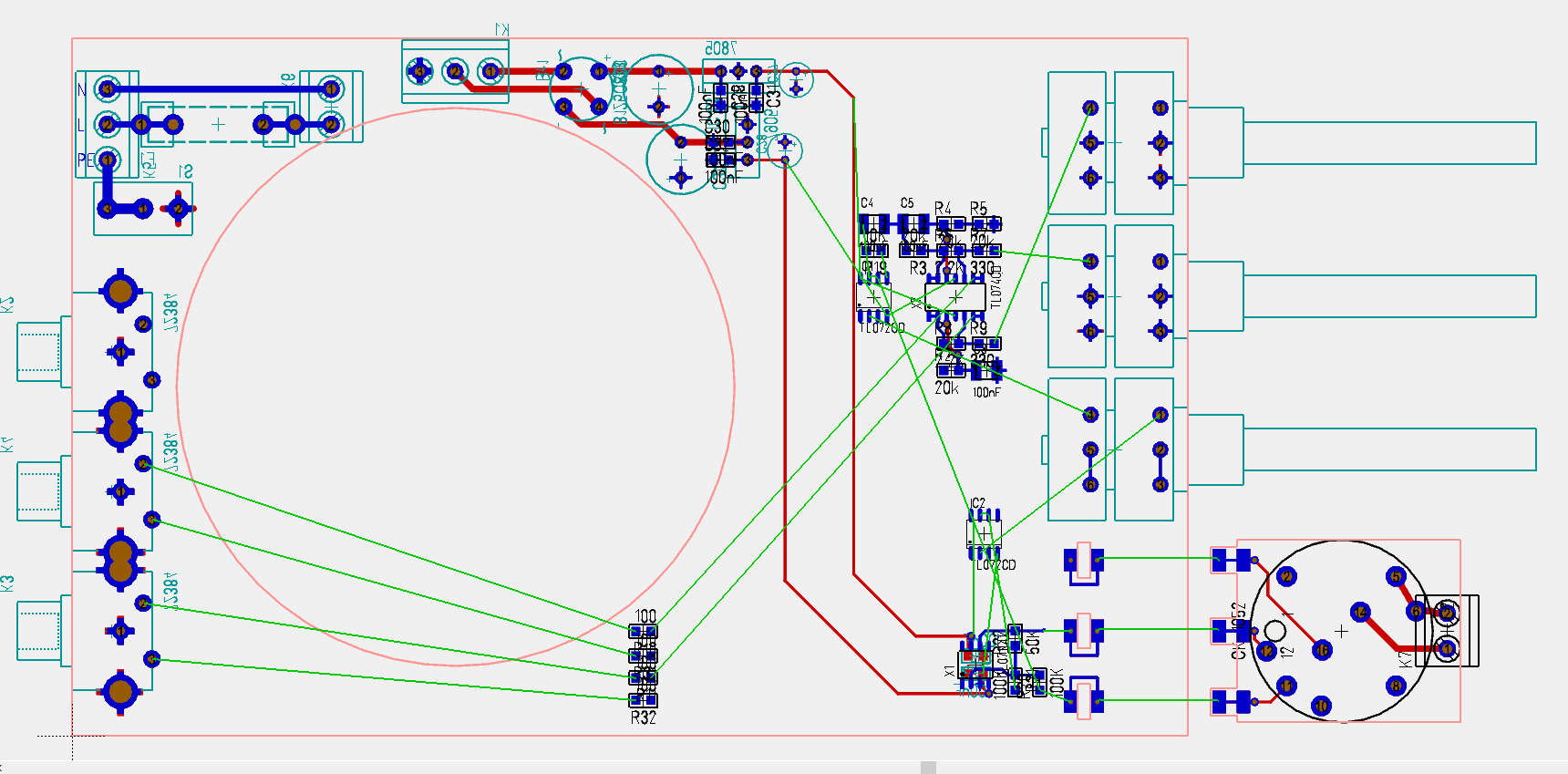

[Bild: images.php?img=i10139b23xdw.png]
Das Ganze wird 160x100mm und ist so designed, dass es in die Fischer-Elektronik Halbschalengehäuse passt. Die Schaltung ist als doppelseitiges Layout ausgelegt, die Peripherie (Potis, Drehschalter, Cinch-Buchsen) sind ins Layout integriert. Der Ringkern sitzt aus Platzgrünen "in" der Leiterplatte. Ich habe leider noch nicht all zu viel erfahrung mit Hifi-Schaltungen, also bin ich mal gespannt ob der Trafo ein Brummen einstreut. Jemand da Erfahrungen? ...im Zweifelsfall kann man ja vielleicht ein dünnen Kupferblech rund um den Ausschnitt legen und mit den Masseflächen verlöten.
Falls jemand interesse an den Layouts hat, einfach fragen.
Edit:
Kleines Update zu meiner V1.0-Platine, bestückt isse schonmal, Tests folgen *freu*
[Bild: images.php?img=i10144b4otxf.jpg]
Flo
