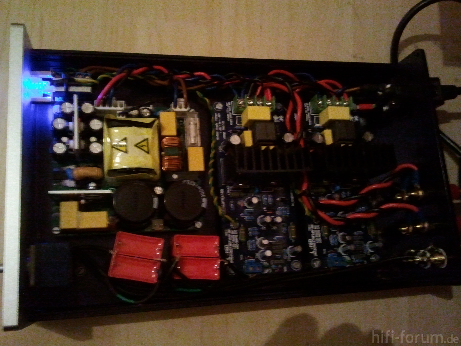

L15D und stärker Digital Audio Amp mit IRS2092 - kishu - 12.11.2012 Ok Kollegen, Hand aufs Herz, hab mir grad nen reichelt Warenkorb gefüllt, bin dann auf den von Dieter hinterlegten gestossen...also: als wie nötig wird hier der Entstörfilter befunden? Dank im voraus, Gruß Jonathan (der sehnsüchtig auf sein SchaltNT und seine Gehäuse wartet :-( ) L15D und stärker Digital Audio Amp mit IRS2092 - Saarmichel - 12.11.2012 kishu schrieb:Ok Kollegen, Hallo Jonathan, bei einem SMPS sehr zu empfehlen, ein an der gleichen Steckdosenleiste angeschlossener Radiowecker (UKW) mit Wurfantenne macht Dir den Nutzen sehr deutlich klar. Das gilt übrigens auch für den Einbau der gesamten Verstärkerelektronik + NT in ein Metallgehäuse. Bei meinen Connex-Amp reicht es sogar aus, den Deckel des Gehäuses ein Spalt breit aufzuschieben, dann rauscht es im Radiowecker nur noch. Ein Holzgehäuse halte ich deshalb auch für wenig sinnvoll. Bei so ein Class-D (besonders mit SMPS) bedarf es umfassender konstruktiver Maßnahmen, um den Verstärker EMI-gerecht aufzubauen. Das schließt ein Netzfilter, verdrillte Kabelführungen und Ferrithülsen in den Ausgangsleitungen, sowie insbesondere ein abschirmendes Metallgehäuse mit ein. Bei dem Connex-Amp verwende ich sogar doppelt abgeschirmte Niederpegel-Kabel (XLR) und ein abgeschirmtes Netzkabel. Das klangliche Gesamtergebnis rechtfertigt jedenfalls jeglichen Aufwand. Gruß Michael L15D und stärker Digital Audio Amp mit IRS2092 - kishu - 12.11.2012 Grüß Dich Michael, ah ok, hmm, grübel... ich dachte dass es evtl den Amp vor einstreuendem Mist schützen sollte... aber er funktioniert bestimmt in beide Richtungen. Ja stimmt, da denkt man immer wie man seinen Verstärker schützen kann aber dass man hier selber nen halben Radiosender betreibt hat man nicht auf dem Radar ;-) ist ja nicht so dass da mal ein CDP oder gar ein Dreher steht der bereitwillig solche Einstreuungen empfängt! Das bedeutet leider dass ich wohl noch mit der Bestelleung warten muss, net dass ich das Kaltgerätemonster am Schluss nicht mehr reinbekomme... Ich mach 3 Kreuze wenn dat Dingens komplett und verpackt ist... Danke und Grüßle Jonathan Ach so mehrfach geschirmte Leitungen hab ich zu genüge da, alles aus Reststücken aus der Arbeit damals zusammengebraten, 5x2,5--> da hebt der Amp ab ;-) RG 174 hats auch noch in der Bastelkiste gefunden und die sechskantdistanzen hab ich mir damals auch immer aus den alten Steuerungen ausgebaut- sowas kann man immer irgendwann mal brauchen! Ist den "Entstörfilter" bei Reichelt gleich Entstörfilter? http://www.reichelt.de/Entstoerfilter/FEH-2101/3/index.html?;ACTION=3;LA=446;ARTICLE=7655;GROUPID=3255;artnr=FEH+2101;SID=10UG3uH38AAAIAAGrO1Tof0ec0faee306216eb845b6788e1aef61# L15D und stärker Digital Audio Amp mit IRS2092 - chbardel - 13.11.2012 Bin auch sehnsüchtig am warten. Emi Filter, L15D, Gehäuse, Kleinteile,... alles da. Nur das Netzteil noch nicht ![]() Wenn das ganze mich klanglich überzeugt, werde ich evtl. noch einen zweiten Verstärker für das Wohnzimmer von meiner Familie bauen. Bin gerade im Bastelfieber und richtig motiviert ![]() Ich hab´ schonmal ein wenig rumgesponnen und mir Gedanken gemacht. Das ganze soll an 4-8 Ohm Standboxen laufen und auch ein paar Partys mit basslastiger Musik im recht großen Wohnzimmer standhalten können. Da ist jetzt die Frage L25D oder Connexelectronic Amp(400W). Mich interessiert besonders, ob es außer der 4 Ohm Verträglichkeit auch nennenswerte klangliche Unterschiede gibt. Wenn schon der L25D gute Partylautstärke erreicht, genug Bass liefert und es kaum klangliche Unterschiede gibt, dann nehme ich lieber den. Wenn aber bei ein paar satten Discobässen schon bei gehobener Lautstärke Schluss ist oder man deutliche Klangunterschiede hört, würde ich den höheren Preis, Stromverbrauch und Temperatur in Kauf nehmen. L15D und stärker Digital Audio Amp mit IRS2092 - jurke - 13.11.2012 Guten Morgen, ich komme auch gleich nochmal mit einer Frage.. :denk: Der Verstärker ist mittlerweile aufgebaut und spielt auch schön vor sich hin. ![]() Da ich beim Thema Verstärkerklang skeptisch bin, war ich recht unvoreingenommen beim ersten kurzen Test. Trotzdem war gegenüber meinem Marantz SR6003 AVR schnell ein Unterschied wahrnehmbar. Im positiven Sinne. Da meine Freundin, die die Technik herzlich wenig interssiert, unabhängig von mir das Gleiche hörte... Auf jeden Fall bin ich zufrieden! Das einzige was mit auffiel, ist ein Brummen, welches mit offenerer Potistellung weiter zunimmt. Habe die Kiste also nochmals aufgeschraubt und den Poti samt Kondis aus dem Gehäuse genommen. Das Brummen ist direkt von Abstand Folienkondensatoren-SMPS (in dem Fall die Nähe zu den Elkos auf der Platine) abhängig. Das Audiosignal läuft durch RG174-Kabel. Die Schirmung musste ich wegen der je 2 Kondis im Signalweg unterbrechen und jetzt habe ich den Salat. ![]() Ich hänge noch ein Bild (man bestaune die Qualität einer Mobiltelefonkamera bei schlechten Lichtverhältnissen) an. Jetzt erhoffe ich mir Tipps von euch. Aufgrund der sehr beengten Platzverhältnisse möchte ich ungernnoch eine Blechschirmung um das SMPS bauen. Danke und Grüße Klaus
L15D und stärker Digital Audio Amp mit IRS2092 - tom84 - 13.11.2012 So langsam habe ich alle meine Bauteile für den L15D-Amp zusammen (das SMPS fehlt noch) und mache mir nun Gedanken über das Gehäuse. Das Metallgehäuse von Goodcomponent.com ist, denke ich, leider etwas zu klein. Ich habe mir den Aufbau auf Dieters "drum und dran"-Seite angeschaut. Bei mir müsste ja noch das LS-Schutzmodul (90x50 mm) rein. Ein schönes selbstgebautes Holzgehäuse (MDF foliert) mit Acrylglas Front- und Rückseite würde mir auch gefallen. Gibt es wichtige Punkte, die ich beim Bau und der Nutzung des Amps in einem solchen Gehäuse beachten muss? Vielen Dank bereits vorab und viele Grüße, Thomas L15D und stärker Digital Audio Amp mit IRS2092 - tiefton - 13.11.2012 tom84 schrieb:Ein schönes selbstgebautes Holzgehäuse (MDF foliert) mit Acrylglas Front- und Rückseite würde mir auch gefallen. Das Gehäuse würde ich wegen der Abschirmung des Netzteil zwingend aus Metall ausführen, sonst streut dein Hochfrequententer Amp in alles mögliche ein. L15D und stärker Digital Audio Amp mit IRS2092 - tom84 - 13.11.2012 Danke für den Tipp! Würde es auch ausreichen das Netzteil mit einem stahlverzinkten Lochblech "einzuhausen"? Habe hier irgendwo gelesen, dass dies gerade auch aus sicherheitstechnischen Gründen Sinn macht. L15D und stärker Digital Audio Amp mit IRS2092 - Saarmichel - 13.11.2012 jurke schrieb:Das einzige was mit auffiel, ist ein Brummen, welches mit offenerer Potistellung weiter zunimmt. Habe die Kiste also nochmals aufgeschraubt und den Poti samt Kondis aus dem Gehäuse genommen. Das Brummen ist direkt von Abstand Folienkondensatoren-SMPS (in dem Fall die Nähe zu den Elkos auf der Platine) abhängig. Das Audiosignal läuft durch RG174-Kabel. Die Schirmung musste ich wegen der je 2 Kondis im Signalweg unterbrechen und jetzt habe ich den Salat. Hallo Klaus, eigentlich ist Dein Aufbau ja eine ziemlich exakte Kopie meines Aufbaues. Ich lade Dir mal ein hoch aufgelöstes Bild hoch. Einziger Unterschied ist das ich nur jeweils einen WIMA 22µF MKS4 einsetzte. http://www.abload.de/img/l-25dstereoampb8yn6.jpg Klick im Fenster auf das Bild, dann wird die volle Auflösung angezeigt. Bei mir brummt jedenfalls nichts, selbst bei einem 96db Horn nicht. Gruß Michael L15D und stärker Digital Audio Amp mit IRS2092 - kishu - 13.11.2012 Hi nochmal, hmm also heut heimgekommen, leider kein Gehäuse aber das SNT war auf jeden Fall schonmal da... natürlich gleich mal testen müssen...und die L15er schalten nach wie vor bei hoher Last ab, ich hatte mir da eine WESENTLICHE Verbesserung erhofft! Hatte einfach Spannungseinbrüche vermutet wenn der Trafo in die Grenze fuhr, aber es ist wohl doch die zu hohe Last/Lautstärke/fallende Impedanz. Könnt Ihr mir da evtl auch mit Erfahrungen dienen, wann gehen die bei Euch in die Abschaltung? Bei mir zeigt das P-Messgerät ca 200W Aufnahme an, die Impulsspitzen können natürlich nicht angezeigt werden... Ok, es ist auch wirklich sehr Laut, keine Rücksicht auf irgendwas genommen, aber ob die in dieser Form meine Vincent ablösen können ist erst noch fraglich. Also LS wurden 2 MB Quart 390 und dann später 2 RCL missbraucht, gleiche Symptome, das SNT ist mit 660W spezifiziert. Könnte das evtl mal jemand der ebenfalls die L15Pro hat gegenchecken? Die schalten auch ohne jegliche Verzerrungen an den LS ab, ein Klack, das Schutrelais kommt, lampe aus und 5s später gehts von alleine weiter... Ebenfalls erwähnenswert: Leerlauflast Trafo: 10W LLL SNT: 50W. Gruß und danke schonmal, Jonathan PS eine Frage noch, wofür GENAU sind die 22µF, also dass es "besser" klingen soll ist klar, aber der technische Hintergrund ist mir bei diesem Thread entgangen...sorry
L15D und stärker Digital Audio Amp mit IRS2092 - Saarmichel - 13.11.2012 kishu schrieb:...und die L15er schalten nach wie vor bei hoher Last ab, ich hatte mir da eine WESENTLICHE Verbesserung erhofft! :denk: Connexelectronic IRS-2092S Amp kaufen, und dieses "Problem" ist ein für alle mal Geschichte. Neuerdings sogar mit 2x 700Watt !!!. Damit bekommst Du sogar ohne weiteres eine mehrzöllige Schwingspule, einer PA-Pappe zu stinken :eek: Eher stirbt der Lautsprecher, als das der Connexelectronik IRS-2092 Amp in die Knie geht :devil: Das schafft so ein L-15/20/25 nicht. Gruß Michael L15D und stärker Digital Audio Amp mit IRS2092 - Dr. Lloyd - 13.11.2012 kishu schrieb:und die L15er schalten nach wie vor bei hoher Last ab Das kenne ich von den L25D. Saarmichel schrieb:Eher stirbt der Lautsprecher, als das der Connexelectronik IRS-2092 Amp in die Knie geht Das war die Lösung
