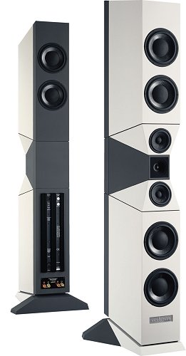

2pi schrieb:Einen Möglichkeit für eine Echte D'Appo findest du hier. Dann muss das Gehäuse aber Sanduhrenförmig werden, um die horizontalen Gehäuseeinflüsse zu minimieren.
Genau, das wäre eine Möglichkeit.
Dazu müsste dann nur das mittlere Modul ausgetauscht werden und eine Einkaufsliste für die Treiber hätte Thorsten auch (alles Wavecor).
Das Ganze sähe dann so aus:
[Bild: Scp-2xweiss.JPG]
Die AirWave - Audaphon und Wavecor vom Feinsten - TH_F73 - 18.06.2016
SUPER COOL - hast du das gezeichnet?
Sieht Hammer geil aus. Das muss gebaut werden.
Die Treiberkosten für dieses Konstrukt sind ja mehr als erschwinglich.
Wenn mir jetzt noch jemand helfen könnte für das HT/MT Modul der "Wellenherz" eine Passivweiche zu entwickeln. Dann steht mein nächstes Projekt und wir können anschließend alle zusammen Vergleichhöhren...
:yahoo:
LG Thorsten
Die AirWave - Audaphon und Wavecor vom Feinsten - BiGKahuunaBob - 18.06.2016
Nein, weder gezeichnet noch gebaut... Das ist die über 15 Jahre alte Audiodata Sculpture. Infos findest Du hier: http://www.audiodata.eu/produkte/klassiker/sculpture.html
Ja, Treibermaterial ist nicht allzu teuer, aber passiv würde ich das nicht bauen.
Roland

Die AirWave - Audaphon und Wavecor vom Feinsten - 2pi - 18.06.2016
Die Micro-Block ist bei 1,2KHz getrennt, 2. Ordnung.
Wenn du D'Dappo getreu 3. Ordnung trennst, geht das passiv auch.
Fasen bis ran an das WG.
