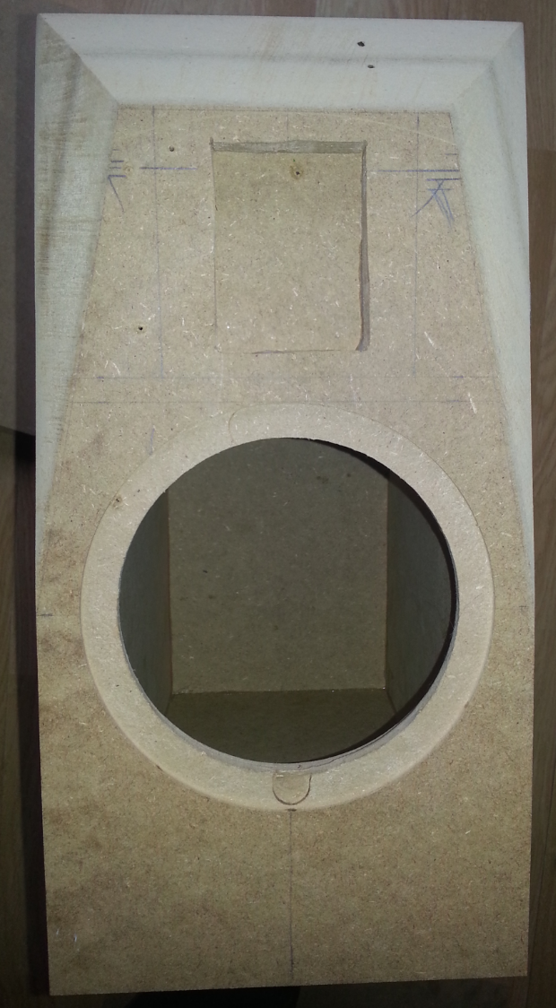

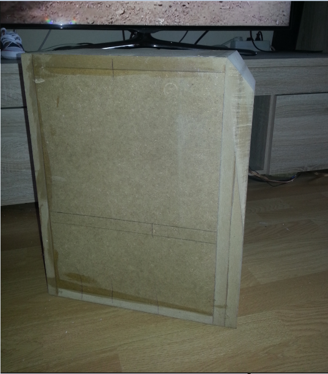

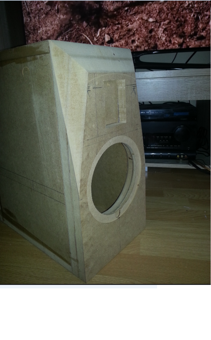

Kompaktlautsprecher mit SPH 176 und Harwood AM22 - PK2300 - 31.12.2014
so die ersten Fasen sind dran muß nurnoch der AMT irgentwie versenkt werden und geschliffen.
[Bild: do97t6rc.png]
[Bild: 9c7t6l9q.png]
[Bild: aqw8m8sn.png]
Wünsche einen guten rutsch :bye:
Gruß Patrick
