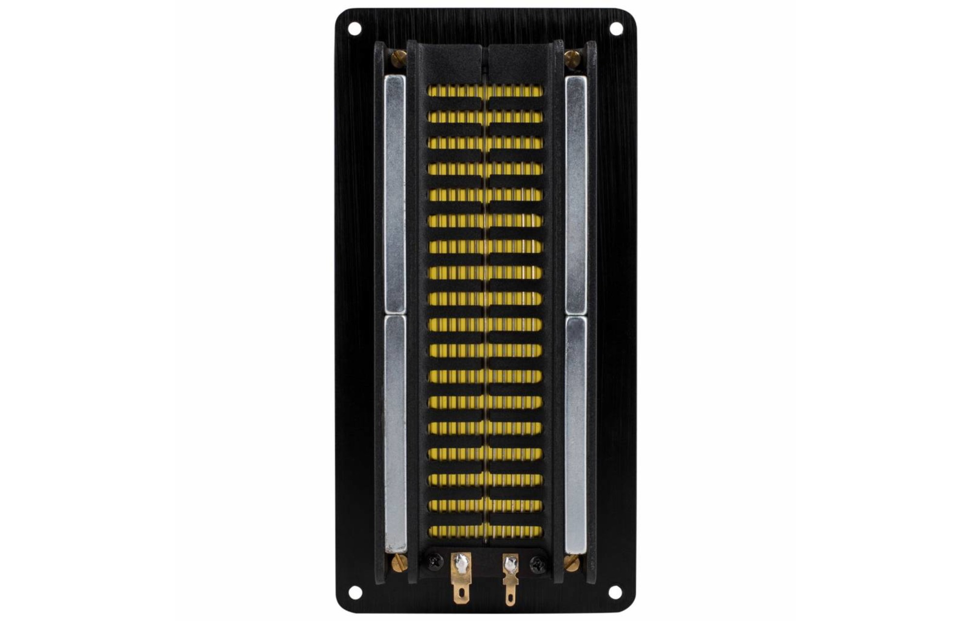

Dayton AMT pro 4 - höhere Empfindlichkeit durch "Kompensationsmagnete"? - kboe - 26.08.2023
Ich hätte gerne mehr Pegel von meinen AMT pro 4, besonders am unteren Übertragungsende bei ~ 2 kHz.
Glaubt ihr, das wäre durch zusätzliche Magnete erreichbar?
Auf die nach hinten gewinkelten Polschuhe könnte man außen relativ einfach Neodymplättchen aufbringen.
https://cdn.webshopapp.com/shops/188510/files/93592043/2000x1280x2/dayton-audio-amtpro-4-air-motion-transformer-hocht.jpg
Wenn ich die so anbringe, dass sie sich abstoßen ( und im letzten Moment dann doch anziehen, so wie das bei normalen Chassis funktioniert ) müsste doch der Antrieb stärker werden, oder irre ich da?
Oder muss ich im schlimmsten Fall durch Erniedrigung von Qes am unteren Ende sogar mit einem Pegelabfall rechnen?
Thx Bernhard

Moin Bernhard,
ich vermute das der SPL insgesamt ansteigen wird...müßte man etwas anders entzerren
um dann am unteren Übertragungsende mehr Pegel zu haben.
Alternativ, aber aufwändiger, wäre eine Schallführung....das habe ich für den Audiopur AMT13M (baugleich Dayton AMT 3-4) damals gemacht.
Hebt im unteren Bereich an......

um Pegelmäßig einen hörbaren Effekt zu erzielen, müsste man in Regionen >+3db kommen
ich bin kein AMT-Experte aber das kann ich mir schwer vorstellen u. womöglich
handelt man sich Unsymmetrien im Antrieb ein, die den Klirrfaktor erhöhen.
dann wohl eher was in Richtung Waveguide
Grüße Udo

Waveguide wartet eh schon. Der bringt aber auch maximal 3 - 4 dB

Wenn du auf josephcrowe.com schaust, siehst du die geringe Ladung.
Ich bin ja hauptsächlich wegen der geringen Leistung der der HT Endstufen meiner Hypexe auf der Suche nach möglichst hoher Empfindlichkeit.
Die schalten bei fliegender Kuh noch immer ab. Daher werd ich jedes dBchen nehmen, das ich kriegen kann.Big Grin

Im Prinzip wie z.B. beim Visaton BG20 - nur umgemünzt auf Bernhards AMT.
Beim BG20 steigt die Empfindlichkeit durch den Komp. Magneten (neben der Veränderung der TSP).
Das hat mir Ronald, gestern im Gespräch, auch noch mal bestätigt.

Das ist noch eine Idee, die mir im Kopf rumspukt.
Bevor ich die kaufe, wollte ich noch einige Meinungen einholen.
Sowas z.B.
https://www.magnet-shop.net/neodym-magnete/quadermagnete/quadermagnet-40.0-x-15.0-x-3.0-mm-n40-nickel-haelt-5.5-kg
Außen auf den äußeren Schenkel. In erforderlicher Anzahl.
Die Wirkung soll dann dem Pimpen des BG 20 entsprechen.

Bin mir noch nicht im Klaren ob die Magnetisierungsrichtung stimmt. Könnte sogar kontraproduktiv sein.

@Franky:
Das sollte sogar ich mit meinen beschränkten Mitteln / Kenntnissen rausmessen können.
Und so lang die Zusatzmagnete nicht verklebt sind, sollte ich die auch umdrehen können, wenn die Empfindlichkeit geringer wird.
