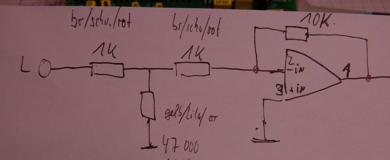

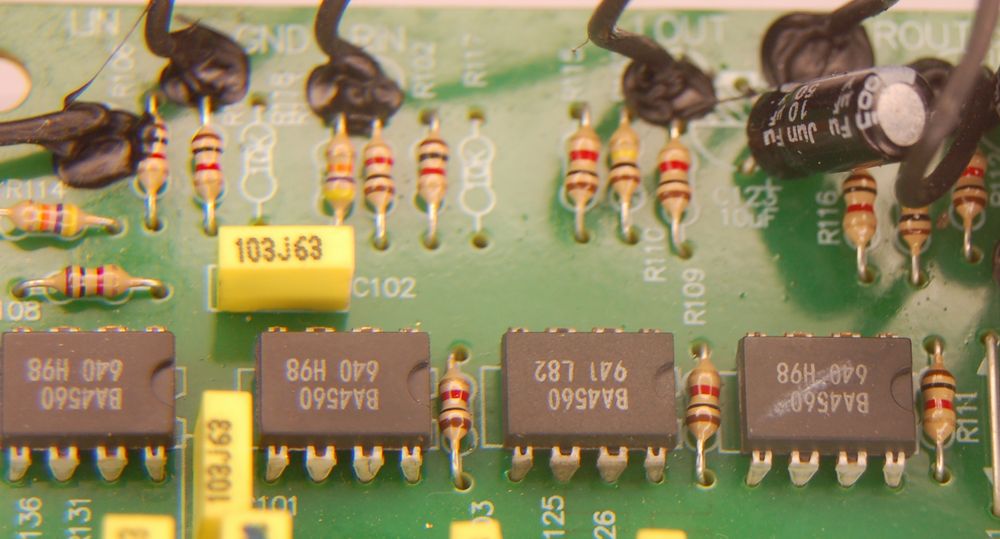

Hallo Freunde,
hier mal ein kleiner Tipp zur Reckhorn B1. Die B1 hat eine sehr kleine Verstärkung.
Man braucht aber nur zwei Widerstände zu tauschen um den Pegel etwas anzuheben.
Und zwar R117 und R118 von 10K auf 20K erhöhen.
[Bild: Reckh1.JPG]
Das habe ich bei meiner so ausgeführt und funktioniert einwandfrei.
[Bild: Reckh2.JPG]

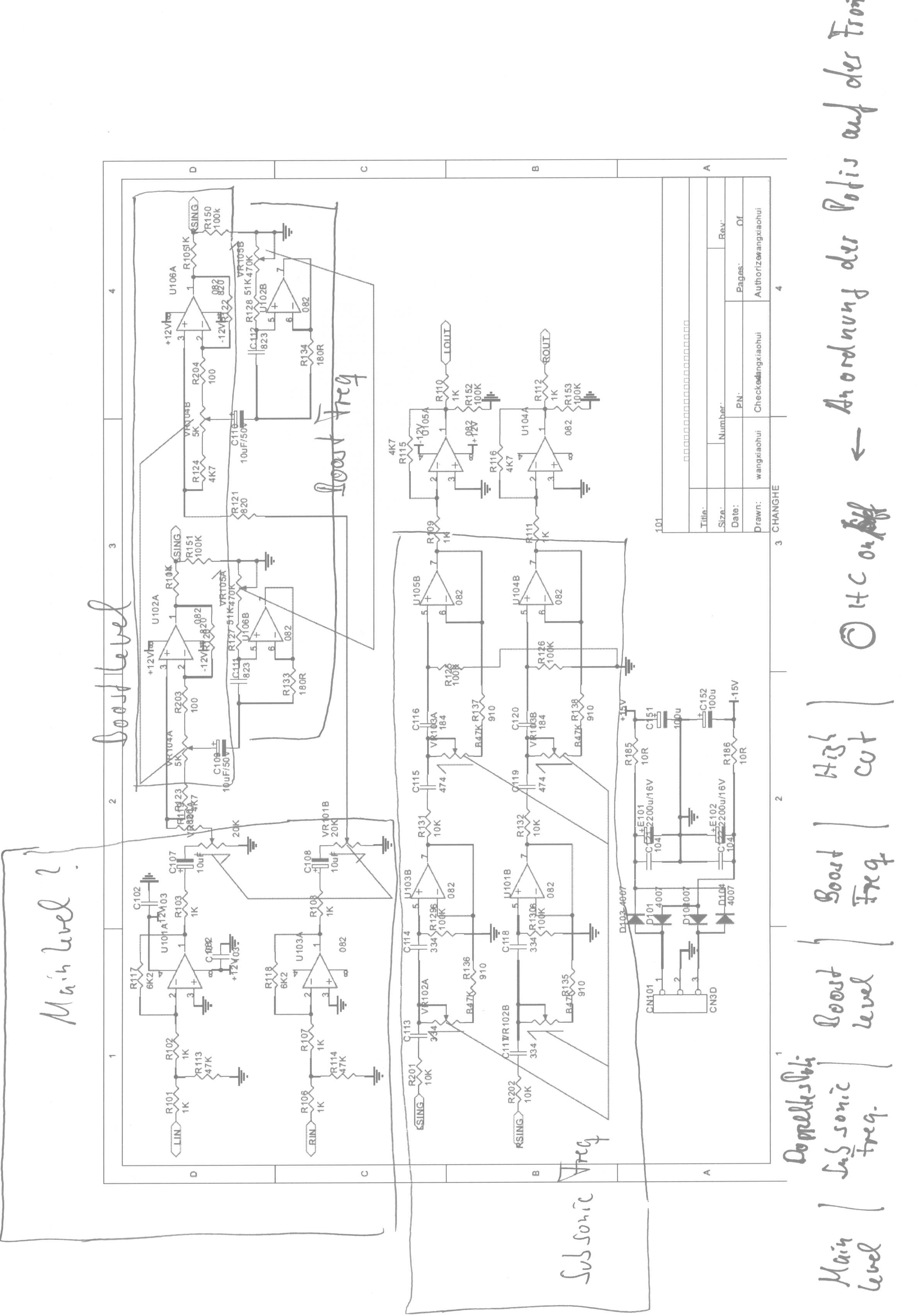

p.s. den plan habe ich da fehlt nur der HP
den habe ich mal zu Fuss zusammen gesucht
Modifikation Reckhorn B1 - basti986 - 21.03.2009
so da ist der plan
So und der rest
das hat schon einer im hifi-forum gemacht schau mal in dem B-1 theart nach das muss irgentwo auf den letzten zwei seiten sein ich habe noch messprotokolle von dem teil, die sind analog als kopie Sad so auf papier meine ich (sind aber aus den hifi-forum)
fakt ist mit eingeschaltetem HP ist das ding mies :mad:
der Bassboost ist auch nicht so der renner und der subsonic ist zu flach na mal sehn was geht Big Grin

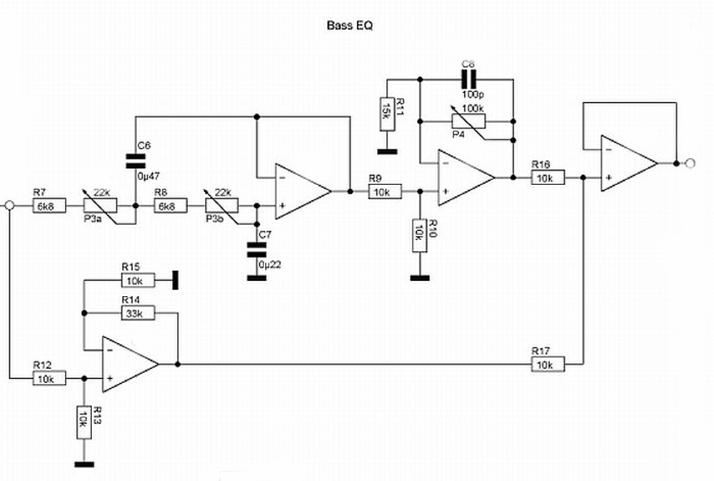

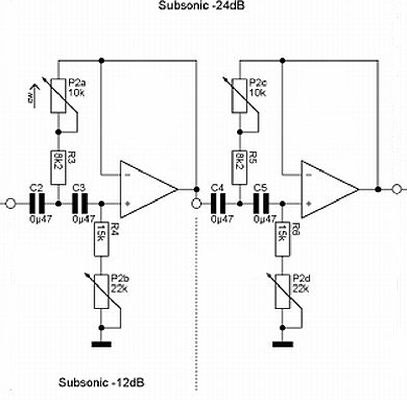

Modifikation Reckhorn B1 - Bierbauch2000 - 22.03.2009
Hallo basti986,
so ich hab mal 5 min Zeit verplempert um mir die Pläne anzusehen. Vielleicht läßt sich ja was am Bassboost machen.
Ich habe da zwei alte Pläne entdeckt, ich weiß leider nicht mehr wo die herkommen. Ich hoffe ich trete niemanden auf den Schlipps (nett antiquierte RedewendungBig Grin) wenn ich die hier zeige.
[Bild: Subsonic.jpg]
Der Subsonic hat zwei Stufen a 12dB macht zusammen 24dB , das sollte auf jedenfall reichen.
Nun der Bass EQ
[Bild: BassEQ.jpg]
Soweit ich mich erinnere geht der BassEQ von15Hz bis 60 Hz.
Jetzt muß man nur mal die Schaltungen vergleichen und dann entsprechend umbauen.

Modifikation Reckhorn B1 - Bierbauch2000 - 24.03.2009
Hallo
Ich habe mal mit Eagle angefangen. Das ist furchtbar Zeitraubend. Da habe ich einfach mal den Bleistift ausgepackt.
[Bild: Plan1.JPEG]
Ich habe mal versucht an Hand der Potis die einzelnen Bereiche zu identifizieren.
Stimmt das so ? Wer kann was dazu sagen?

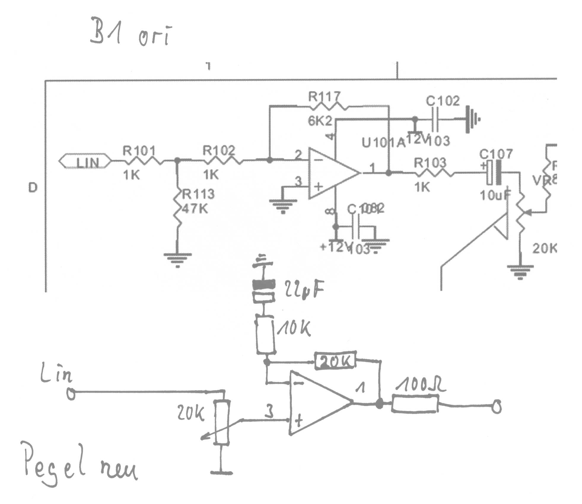

Hier mal eine andere Pegelschaltung:
[Bild: Pegel1.JPEG]
Nach einem "leichten" Umbau erhält man dann die unten gezeigte Pegeleinstellung.
Ich bitte um Komentare. Nach meinem Schaltplan einer Subwooferweiche gehörte die Pegelanhebung eigentlich an das Ende der einzelnen Stufen.
Der Aufbau war wie folgt geplant:
1. Phase (muß nicht sein- man kann auch das Lautsprecherkabel dehen)
2. Subsonic
3. Bass EQ
4. Tiefpass
5. Pegel
Bernd:prost:
