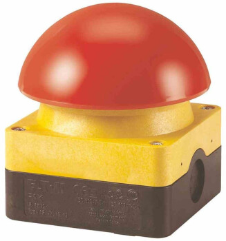

Saarmichel schrieb:Ich bin dann gleich zu den beiden Monos aufgesprungen und habe sie von Netz getrennt.
Brauchst Du den hier:[INDENT][INDENT][INDENT][INDENT][INDENT][INDENT] [Bild: eaton-not-aus-taster-fak-r-v-kc01-iy.jpg]
[/INDENT][/INDENT][/INDENT][/INDENT][/INDENT][/INDENT]P.S.
Bei der Bildersuche sind mit dann sogar zwei, eher ein (der erste, obgleich ein normaler Schalter auch reicht) Artikel aufgefallen, die ich gar nicht mal so schlecht finde. Der zweite braucht wohl aber 'ne spezielle Installation.
z.B. [Bild: 118729_720x600.jpg]
oder Wohnzimmer-tauglich:
[Bild: uninotaus.jpg]
Tschö, Andreas
