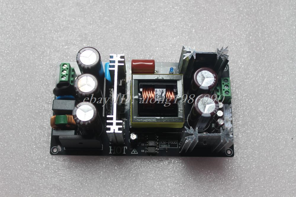

Hallo Michael und Experten,
kennst Du dieses SMPS:800W +-50V
http://www.ebay.de/itm/800W-High-Power-A...1c5079268c
Bild:
http://i.ebayimg.com/00/s/NjY2WDEwMDA=/z...36;_57.JPG
Es ist recht klein und hätte mehr Power.
Ich habe ein Gehäuse aber das andere von Dir ist etwas größer und würde dann nicht passen.
kennst Du es und kannst Du uns sagen ob es passen würde für einen guten Klang, Power, etc. und dann noch für 2 UcD400OEM Module?

Solche Irrsinns-Leistungen können nur ganz Strom-potente Endstufen liefern. Das spricht nicht nur für die extreme Leistungsfähigkeit der Hypex UcD400-OEM Module, sondern auch für das preisgünstige 600 Watt SMPS von Ebay.
http://www.ebay.de/itm/122386765366
Die beiden UcD400-OEM Module und das SMPS blieben dabei übrigens relativ kühl- nichts wurde heiß- außer eben die beiden Frequenzweichen der Hornet-Evidenz.
