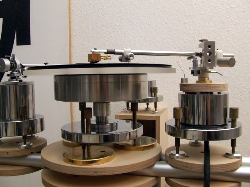

Zitat:Woran betreibst Du den (Tellergewicht, etc...)?
Soweit ich mich erinnere wiegt mein Teller so um die fünf Kilo:
[Bild: ts3.jpg]

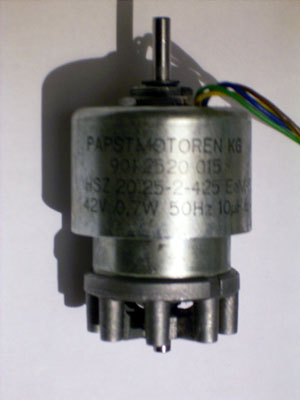

Zuerst hatte ich einen Papst Motor verbaut:
[Bild: m_papst.jpg]
Da der angetriebene Subteller nur einen Durchmesser von 200 mm hat benötige ich sehr niedere Drehzahlen. Der Papst Motor lief somit auch nicht optimal, wobei meine selbstgebaute Steuerung nicht so toll war, da ich für die versetzte Phase noch ein Kondensator benutzte (da gab es noch kein Internet für die Masse) :
[Bild: st_papst2.jpg]
Grüße Chris

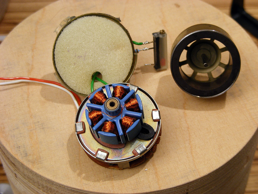

Die "BANANE" möchte ich hier hervorheben - das trifft den Nagel ziemlich auf den Kopf. Die Welle des Stasi-Motors ist nämlich alles andere als winkelrecht zur Gehäuseachse. Dies kann wohl bauartbedingt vorkommen, ist jedoch bei meinem Exemplar extrem ausgeprägt.
Den Einsatz eines Fadens (nennt sich so ein Ding tatsächlich "String"?) zum Tellerantrieb kann ich mir u.U. noch vorstellen.
Bei einem breiteren Riemen, wie auch immer geartet dürfte das ganze wohl Pfusch werden?!
Denkfehler, oder doch lieber den Japaner?
Was meint Ihr?
Markus

#36
Hallo Markus,
der Antiebsteil liegt lose im äußeren Gehäuse und wird durch den unteren Deckel festgepreßt. Daher würde ich den Motor erst einmal öffnen und schauen ob das nicht zu richten ist, vielleicht ist da einfach nur was verschoben.
Grüße Chris
#37
Hallo Chris,
genau das wars!:thumbup:
Nach dem Zerlegen ist mir einiges klar geworden...
Vielen Dank!
Markus
