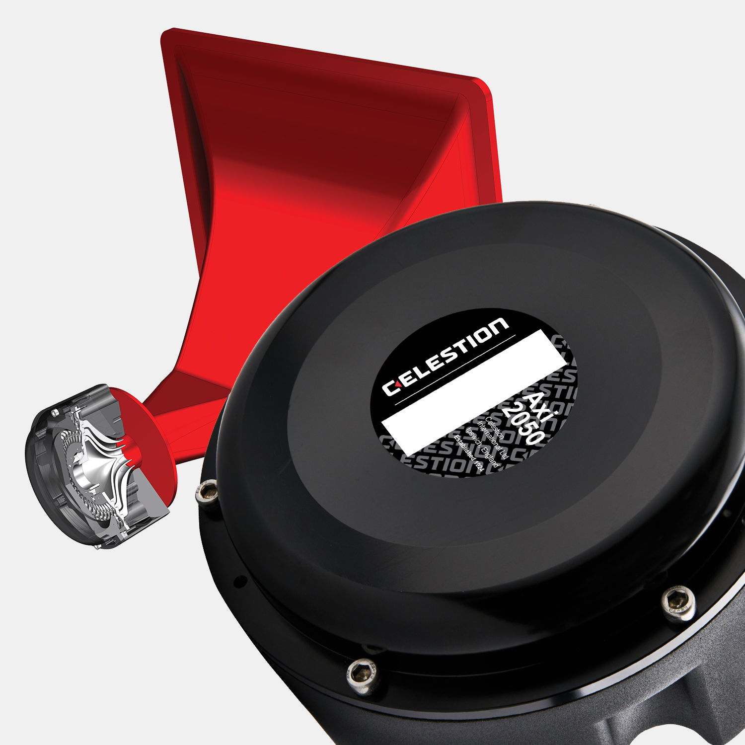

diesmal ein interessanter Treiber als Fund.
Druckfehler, oder ?
http://celestion.com/product/174/axi2050/
#10
Der erste Frequenzgang ist an einer Plane wave tube gemessen, stimmt schon so, ließt sich halt besser :rtfm:Big Grin
#11
Interessant, der geht wohl in die Richtung des Vorbilds aus der M2 http://www.jblpro.com/www/jbl-story/inno...dGTBztpGpo
Hier wirken anscheinend "mechanische" Frequenzweichen im Gegensatz zu "echten" Kompresssionstreiberkoaxen wie dem BMS 4590 und den Neo-Typen 4592/3/4/5 ND?
#12
Moin fosti,
danke für deinen Link. Das ist wirklich ein ähnlicher Aufbau, aber der axi2050 hat nur eine dieser Ringmembranen. Soweit ich jetzt zutreffende Explosionsbilder gefunden habe, war da
nur eine Ringmembran.
Und sie geben 300 Hz bis 20 kHz an. Er braucht KEINE Frequenzweiche, sicherlich aber eine Linearisierung.
Und die Sensitivity von 140 dB wurde am Druckrohr gemessen. Aber warum geben sie das an? An einem Horn scheinen es um die 105 dB zu sein, was ja eigentlich interessanter ist.
Wenn ich jetzt den Satz
Zitat: No midrange crossover required,
aber unter dem Gesichtspunkt, das es kein Koaxtreiber ist, sehe.
Ja dann ist das einfach eine Neuentwicklung der ersten BMS-Treiber aus Bulgarien. Gestern fand ich das Teil sehr cool und High-Tech, aber die kochen alle nur mit Wasser.

Moin Thomas,
wer was auf sich hält, macht plane eave tube Messungen. Die zeigen, wenn der Treiber selbst Mist ist. Sieht hier aber nicht danach aus, wenn man der Messung vertrauen kann.
