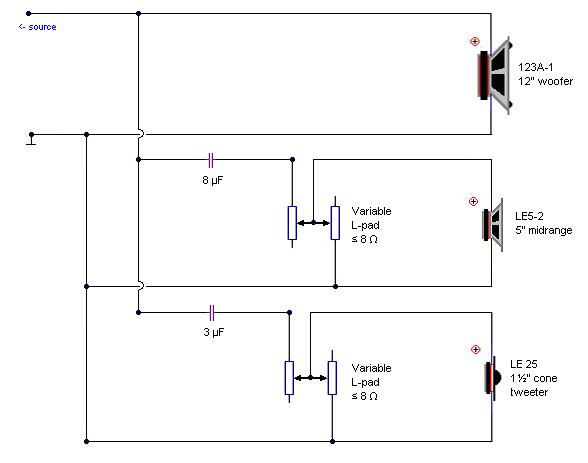

ideal ist es doch, wenn man sich einen Hochtöner besorgt, der notfalls auch allein mit dem Bass laufen könnte. Dann wird das Implementieren des Mitteltöners doch recht einfach. Saug- und Sperrkreise kann man sich da schenken und große Filtersteilheit auch.
Beispiel:
http://www.audioheritage.org/vbulletin/a...1163707009
Big Grin
OK, die konnten es für EdelhomeHiFi auch mit mehr Teilen.
https://us.v-cdn.net/5021930/uploads/att.../59508.jpg

Ist zwar hier OT, aber Kalle: Das wird große Überlappungsbereiche geben in denen die Phasen ohne weitere Filterelemente parallel laufen müssen. Von Interferenzproblemen mal ganz abgesehen und zum Schluss noch der verminderten Belastbarkeit. Hätte ich JBL nicht so zugetraut.
Akustische LR24 Filter sind bei klassischen TT-MT und MT-HT Übergängen schon was Feines Wink

Immerhin waren die Monitore bis 1500 Hz vollaktivBig Grin, die Sandwich-Membran braucht auch wirklich viel Kontrolle, der Gremlin kann das hier sogar besser als das MonsterklasseAmodell.
Die Mitteltöner arbeiten jetzt noch weiterentwickelt an den großen Hörnern der JBL-Kino-Knallern.
Unsere Fêten Mitte der 70er waren berüchtigt, großer Kellerraum und in jeder Raumecke eine von den Dingern Stereo überkreuz an der dicken Revoxendstufe:yahoo::dance:.
