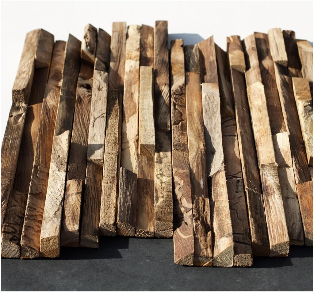

Wenn die Tage mehr Zeit ist, gehts hier weiter. Ich überlege gerade ob ich 2D oder 1D Diffusoren baue. Bei den aktuellen Holzpreisen ist das überdenkenswürdig.

#29
Hallo Christian,
vielleicht so was hier
https://m.media-amazon.com/images/I/713R...L1146_.jpg
oder so etwas
https://media.bahag.cloud/m/1027000/12.jpg
als Diffuser.
