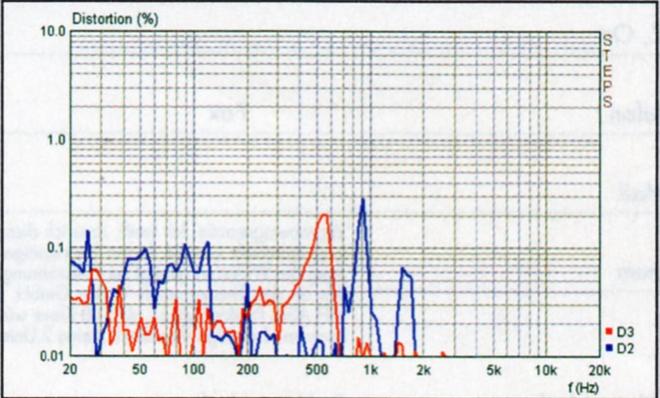

PS: Habe einmal TAD 1603 Klirrmessung beobachten können. Erste Reaktion: Messfehler! Big Grin Geht nicht... über 90dB im Bass noch unter 0.3% THD. Geht nicht...

Tja, das sind Japaner Rolleyes
Die Kompressionstreiber waren ja schon vor nem halben Jahrhundert besser als jeder käufliche 2018. Logisch ist das nicht. Grade wo wir im Westen nur auf dem rechnerischen XMAX rumhacken :rtfm:
Das Geheimniss heißt wohl einfach Liebe zur Perfektion und hochwertige Fertigung, perfekte Zentrierung und viele viele viele Prototypen bauen. Darum auch die astronomischen Preise :eek:
Schönes Beispiel der Fostex FW405N bei 90dB:
http://www.audioheritage.org/vbulletin/a...1486039337
Wird trotzdem gerne (auch hier) als nicht-empfehlenswert abgetan, weil (Euro geteilt-durch Xmax) -Bauernfaustregel größer 10.
Josh
