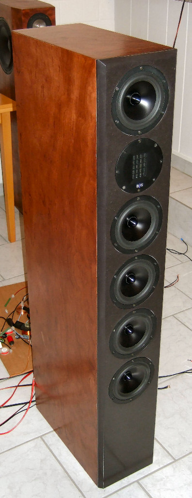

So wie versprochen die ersten Fotos aus dem Bastelkeller und ein paar Informationen zum Gehäuse.
Ich bitte die Unordnung im Bastelkeller zu entschuldigen, sowie ferner den Umstand dass jedes Chassis nur mit 2 Schrauben befestigt ist, da ich noch mit der Bedämpfung experimentieren werde.
Eckdaten des Gehäuses:
Abmessungen: 125cm(H) x 20cm(B) x 38cm(T)
Korpus: 19mm MDF – roh
Schallwand: 19mm MDF – schwarz durchgefärbt
Gestaltung der Oberfläche:
Die Schallwand ist aus schwarzem 19mm MDF. Umlaufend ist eine 16mm breite 45-Grad Fase angebracht.
Die Schallwand wurde mit mehreren Schichten seidenglänzenden Klarlack aus der Dose von mir lackiert mit entsprechenden Zwischenschliffen.
Zuletzt wurde der Klarlack mit einem Poliergerät und Polierpaste auf den gewünschten Glanzgrad gebracht. Leider kann man dieses auf den Fotos aufgrund des Blitzes nicht so gut erkennen. In Natura ist die Schallwand dunkler und sieht aus wie „polierter Granit“.
Der Korpus wurde mit Bubinga (afrikanisches Rosenholz) furniert und bis jetzt 5x mit Hartwachsöl von Osmo in jeweils dünnen Schichten behandelt. Eventuell wird noch mit Schellack poliert, obwohl mir der gegenwärtige Glanzgrad schon sehr gut gefällt.
Fotos vom Innenaufbau werde ich morgen am anderen Gehäuse vornehmen, an welchem die Schallwand noch nicht aufgeleimt wurde.
Das Gehäuse ist wie folgt aufgebaut:
Der obere Mitteltöner spielt auf ein eigenes Volumen von 7,5l. Die Rückwand, der Deckel und der Boden des Mitteltongehäuses wurde mit 2 Lagen „Rockwool – Akustiksteinwolle“ bedämpft und der verbleibende Innenraum mit Sonofil aufgefüllt. Hinter dem Chassis und dem Magneten sind ca 5cm „Luft“, welche unbedämpft geblieben sind.
Alle Chassisausschnitte der RS150 wurden nach hinten angeschrägt zur besseren Luftzirkulation (nur für das gute Gewissen).
Unter dem Mitteltongehäuse habe ich dem B&G Neo 3 PDR ein kleines separates Gehäuse verpasst, damit er von den Tieftönern abgekoppelt ist.
Die beiden oberen Tieftöner und die beiden unteren Tieftöner spielen auf getrennte Volumina von 32 Litern. Zwischen jedem Chassis ist eine Ringversteifung eingeleimt zur Erhöhung der Stabilität. Jedes 32l Gehäuse ist mit einem BR25.50 von Visaton (abgestimmt auf 40Hz) ausgestattet und mit zwei Matten Sonofil (zur Zeit) bedämpft, wobei der Bereich um die Bassreflexrohre ausgespart wurde.
Durch das Mitteltongehäuse, den Ringversteifungen und dem Trennbrett zwischen den beiden Tieftonvolumina sind alle Wände mit einem maximalen Zwischenabstand von 20cm versteift.
Der Boden des Lautsprechers ist gegen eine innenliegende, umlaufende 18mm Kantholzleiste geschraubt, um später die Weiche im Inneren unterbringen zu können.
Die Innenverkablung beträgt 2,5mm² für die Tieftöner und 1,5mm² für Hochtöner und Mitteltöner. Standard-Kupferlitze (fein) von IT.
Die erste Weiche habe ich heute abend zusammengebaut und diese misst sich (auf Achse) schon einigermaßen linear und auch der Hörtest (mono) ist für das frühe Entwicklungsstadium schon sehr vielversprechend. Es kam die Frage auf, ob dort Bass herauskomme, was ich mit einem eindeutigen „ja“ beantworten kann =)
Vielleicht komme ich dazu morgen schon die ersten Messungen zu präsentieren.
Bis dahin wünsche ich ein schönes Wochenende und verweise auf die angehängten Fotos!

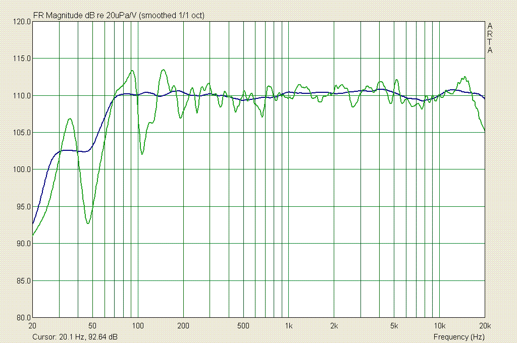

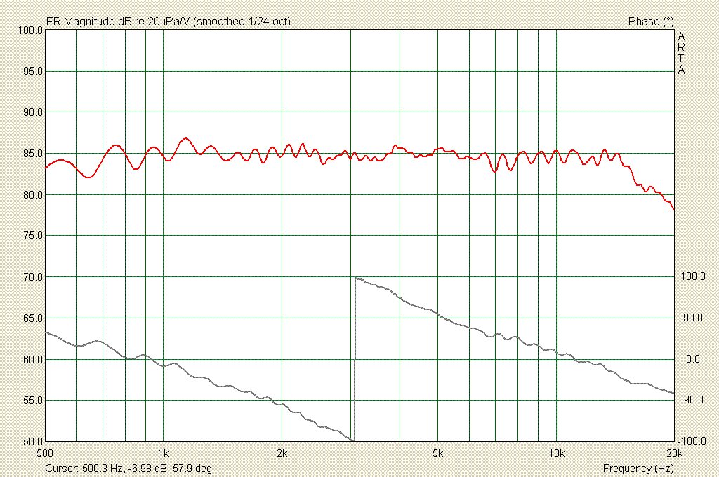

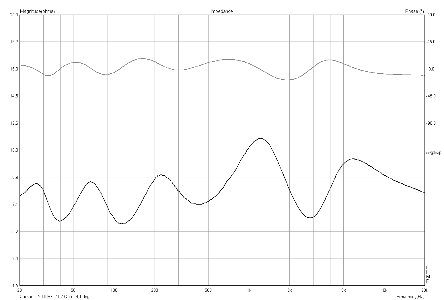

So wie versprochen heute die ersten Messungen vom derzeitigen Weichenentwurf.
Ich muss zugeben, dass ich ein kleines bisschen überrascht war wie Linear sich die Weiche gemessen hat und wie „gut“ der Lautsprecher bereits spielt.
Alle Messungen wurden im Abstand von 1m vorgenommen mit meinem kalibrierten MCE2000 Messmikrofon. Die absoluten db-Werte stimmen natürlich nicht, da ich meine Messkette noch nicht „durchkalibriert“ habe.
Zunächst die Frequenzgang ungated mit 1/1 und 1/6 Glättung. Die Einbrücke im Bass bei 50Hz und 100Hz sind Raumresonanzen meines Bastelkellers:
[Bild: messung.GIF]

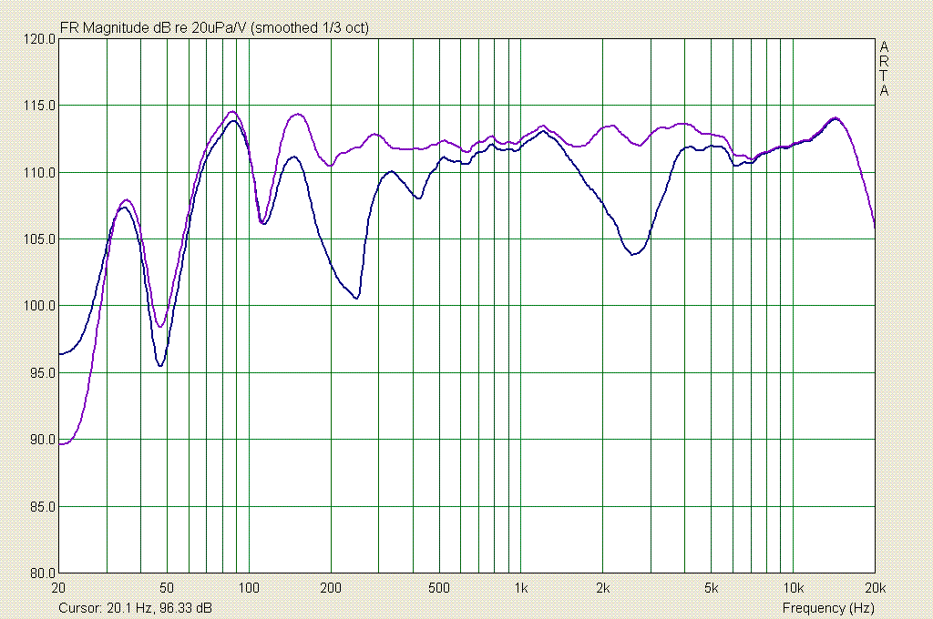

Hier der Frequenzgang mit Verpolung des Mitteltöners.
[Bild: pol.GIF]
Man sieht sehr gut, dass Trennfrequenzen akustisch bei 280Hz und 2800Hz liegen, obwohl sie elektrisch etwas höher sind. Das die Phasenlage sehr gut ist, erkennt man an dem symetrischen und sehr tiefen Einbruch.
Nachfolgend ein Impendanzschrieb:
[Bild: imp3.GIF]

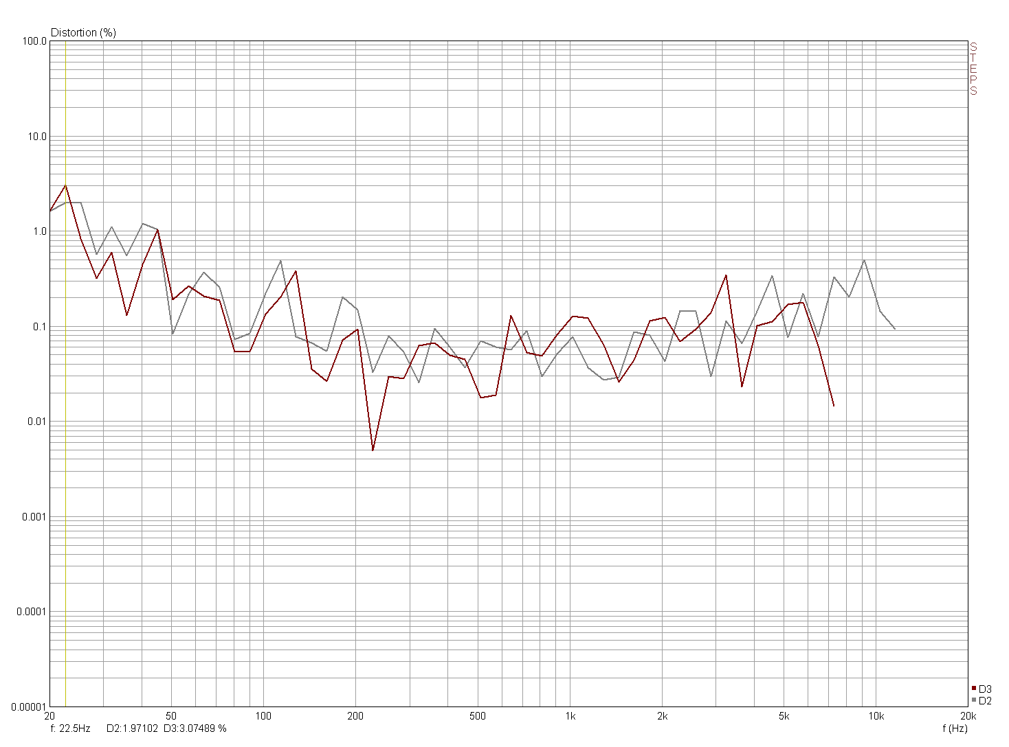

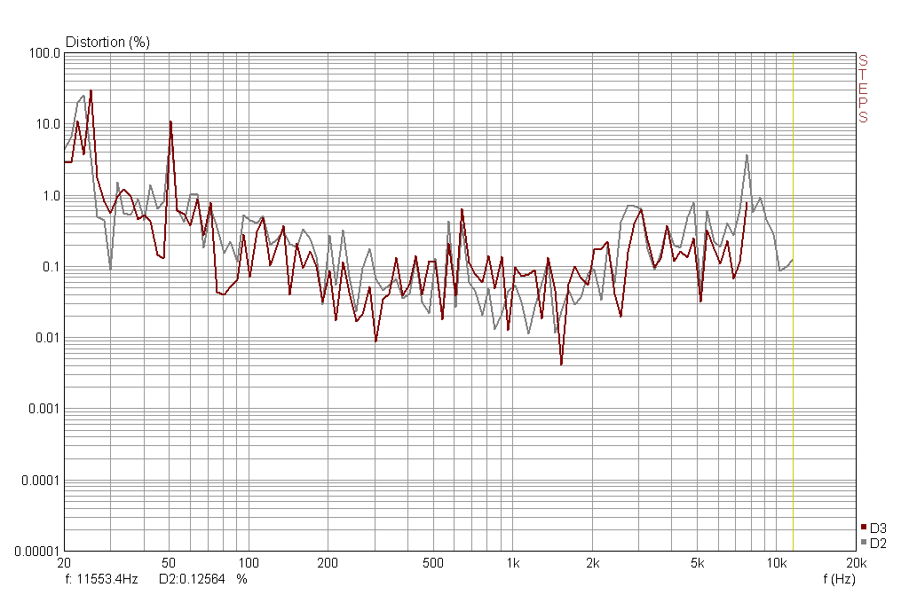

Klirr bei 85db in 1m Abstand:
[Bild: klirr1.GIF]

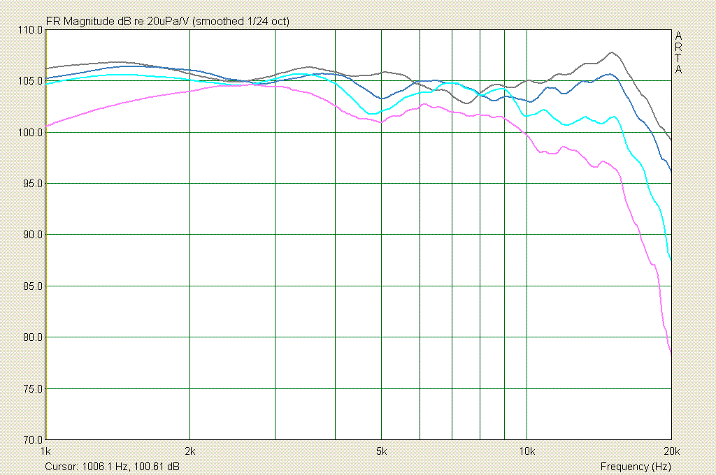

Abschließend noch das Rundstrahlverhalten im Hochton:
[Bild: ht.GIF]
Beim Rundstrahlverhalten sehe ich am ehesten Optimerungsbedarf. Grau ist die Messung auf Achse.
Ich vermutete dass der Einbruch bei 5kHz an der Frontplatte liegt, welche einen leichten Waveguide hat. Man sieht sehr gut, dass die einzelnen Einbrüche jedoch nicht sehr tief sind und unter Winkel wieder aufgefüllt werden.
Meint ihr, da sollte ich noch etwas optimieren?

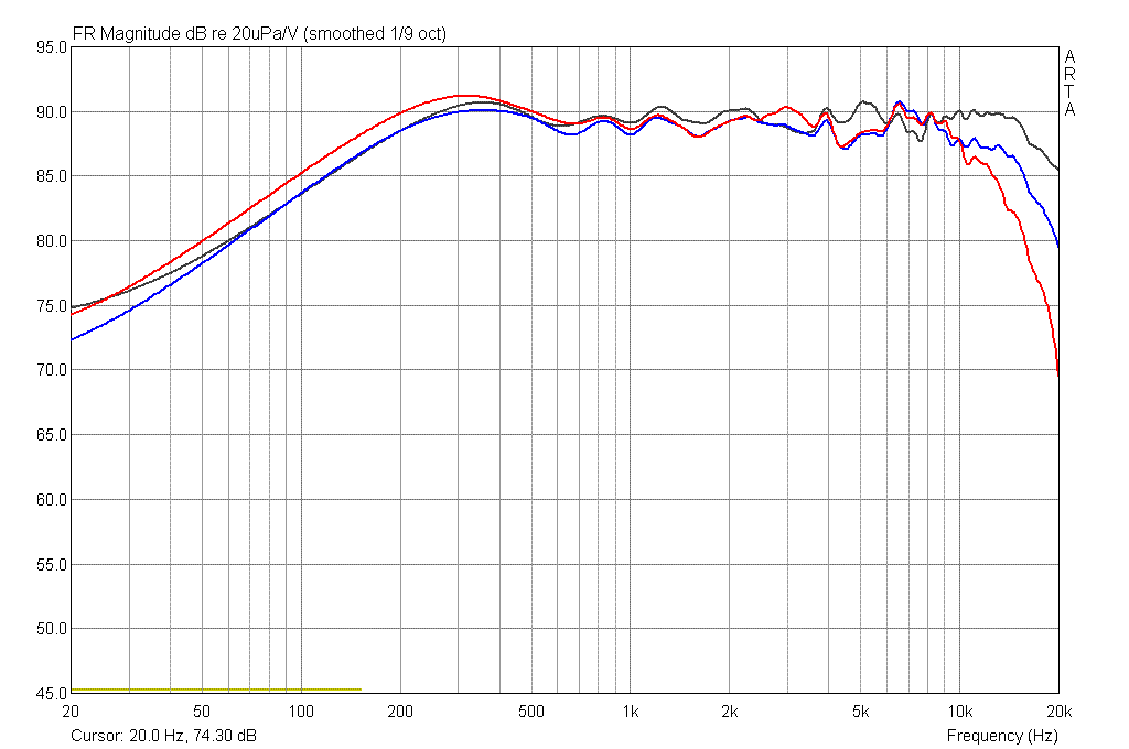

1. Messung in 40cm Abstand ungeglättet
[Bild: 40cm.GIF]

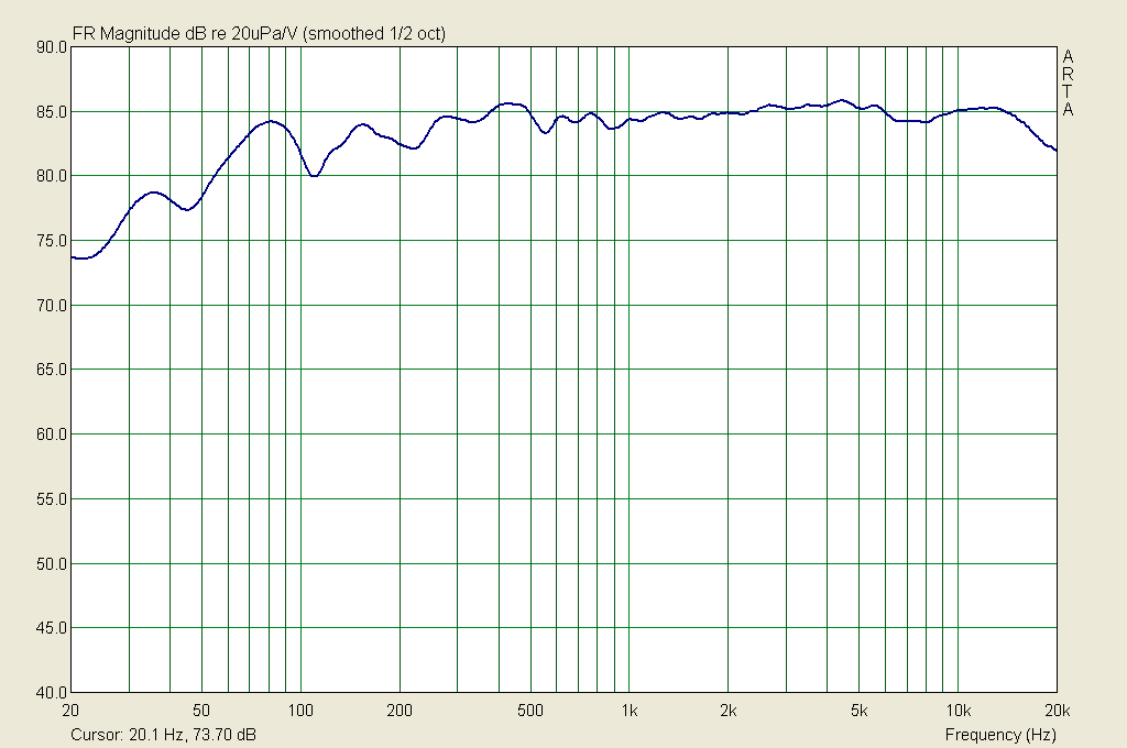

2. Messung in 1m Abstand ohne gate
[Bild: gesamt.PNG]

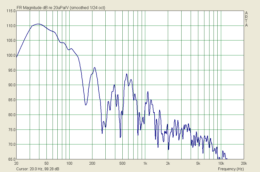

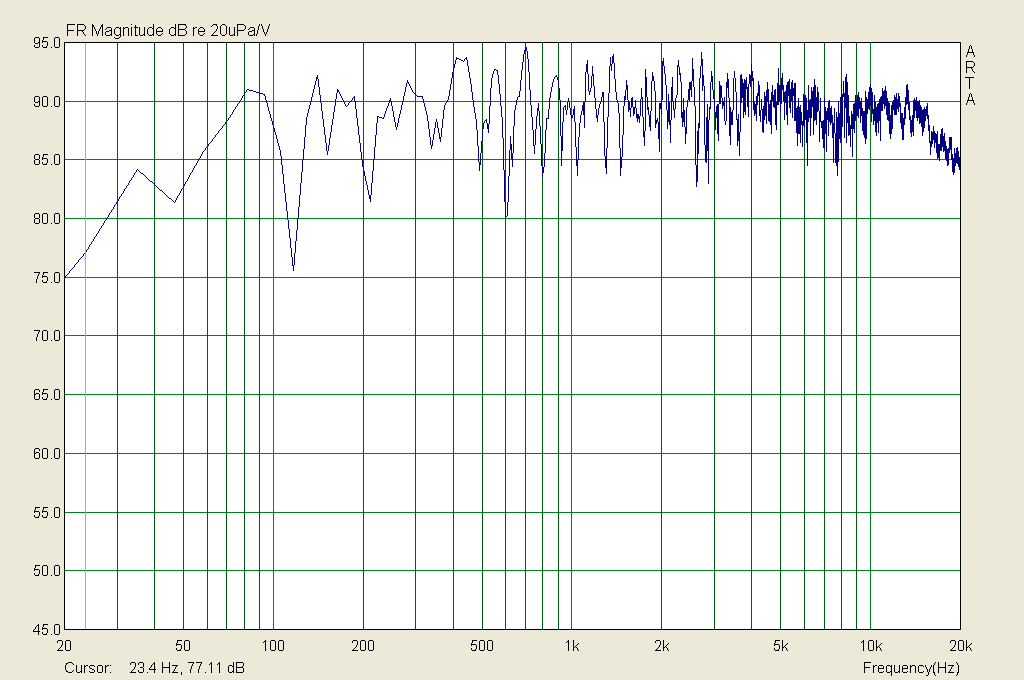

3. Messung im Hörraum ungefiltert aus 1m
[Bild: room.PNG]

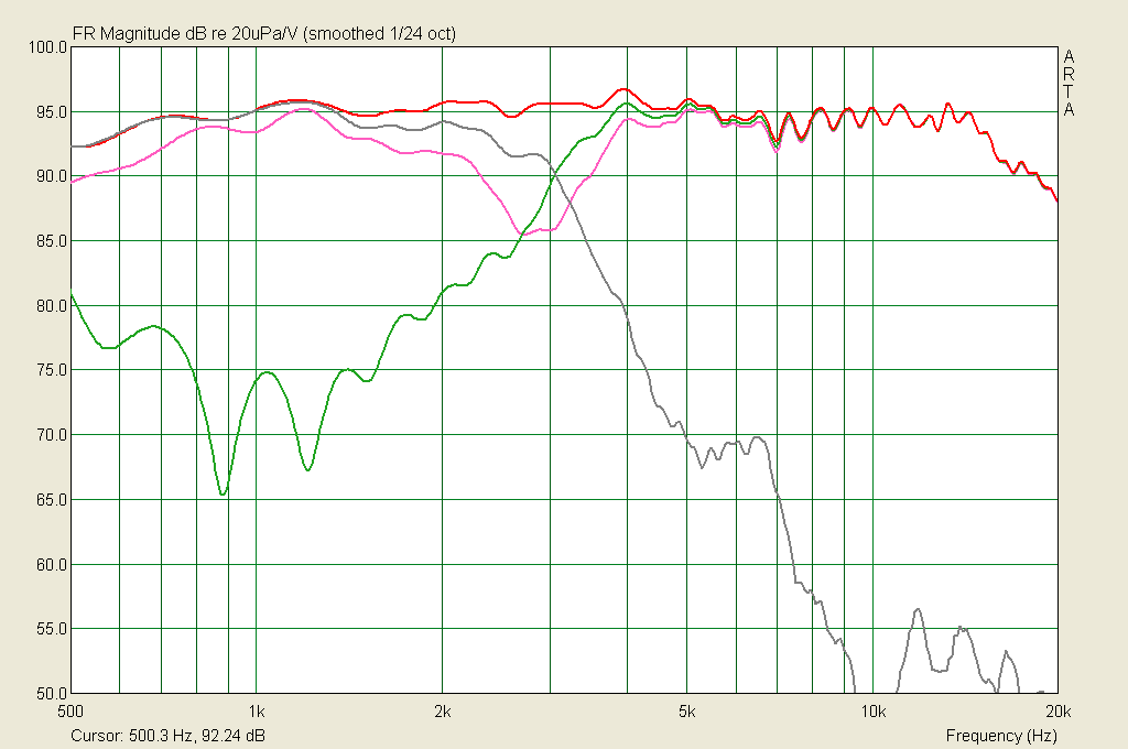

4. Übergang Mitteltöner zu Hochtöner inkl. Verpolungstest
[Bild: verpolt.PNG]

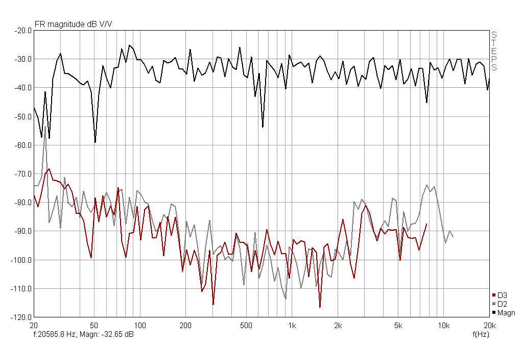

5. Klirr bei 85db in 1m Abstand
[Bild: klirr.PNG]

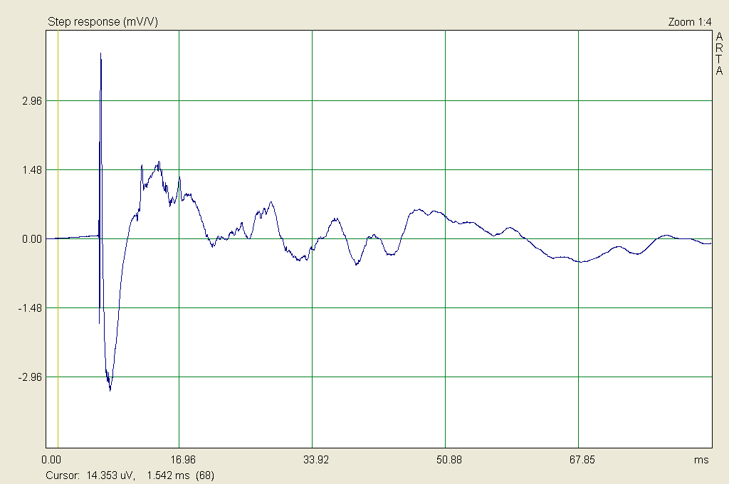

6. Sprungantwort
[Bild: step.PNG]

Zwei Punkte sind mir aufgefallen, welche ich hier zur Diskussion stellen möchte. Das Rundstrahlverhalten des Hochtöners mit der serienmäßigen Frontplatte zeigt eine leichte „Aufbäumung“ bei 7kHz unter Winkel (30 Grad-Schritte).
[Bild: ht-winkel.GIF]

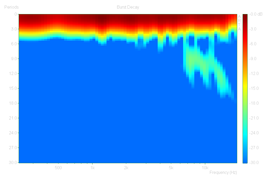

Eventuell könnte es sich hierbei um ein messtechnisches Problem handeln. Bei der Burstdecay Messung zeigt sich ein komisches Nachschwingen ab 7Khz. Woran könnte dieses liegen? Bin zur Messung extra ins Heimkino gegangen, welche rundherun mit 300g/m² schwerem Bühnenmolton abgehängt ist.
[Bild: bd.PNG]
Ab jetzt gebe ich das Feuer frei für Kritik und Anregungen!
Schonmal danke im Voraus.
Mareus

Das Projekt gefällt mir persönlich sehr gut. Ordentlich Membranfläche im Bass, dem Ruf nach prima Hochtöner...
Grad die Kritikpunkte in die Richtung (Abstrahverhalten) sind interessant, mich reizt der HT schon lange.
kann der Abgang über 15khz auf die Messkette zurückgeführt werden?

ferryman schrieb:Grad die Kritikpunkte in die Richtung (Abstrahverhalten) sind interessant, mich reizt der HT schon lange.
[Edit: Sorry- Nein. Wurde auch andernorts so gemessen.]
Ja der Hochtöner ist etwas "störrisch" zu beschalten. Jedenfalls hatte der derzeit verbaute Hochtöner bei 13500Hz einen peak von fast 5db, welcher mit einem Saugkreis gerade gezogen werden musste, da es sonst in den Ohren "geklingelt" hat.
Was mich immer noch verwundet ist diese Überhöhung/dieses Nachschwingen ab 7khz. Ich muss umbedingt den zweiten Hochtöner mal nachmessen, ob der auch ein ähnliches Verhalten an den Tag legt.

Mich würden zum Beispiel mal Winkelmessungen des NEO3 und des MT unbeschaltet interressieren.
0-90 Grad in 15 Grad Schritten.
Die müssen übrigens nicht mit über 90 dB gemessen werden.
Dann ist es auch für das Gehör und die Nachbarn nicht so lästig.:bye:
Der Buckel bei 2000 Hz scheint ja von der bedämpften Rückkammer zu stammen.
Der 13-14kHz Bukel ist wohl der Frontplatte anzulasten.
Was mir noch aufgefallen ist.
Die Filterflanken zwischen MT und HT sind aber akustisch alles andere als mit der gleichen Ordnung.
Ansonsten wirklich schöne LS.

LIFU schrieb:Mich würden zum Beispiel mal Winkelmessungen des NEO3 und des MT unbeschaltet interressieren.
Werde ich versuchen die nächsten Abende nachzureichen! Wer nicht warten kann und ein Abo bei Hifi-Selbstbau hat, der kann auch da schonmal nachsehen, da beide Chassis dort getestet wurden.
LIFU schrieb:Der Buckel bei 2000 Hz scheint ja von der bedämpften Rückkammer zu stammen.
Das selbe vermute ich auch. Hat jemand hier Erfahrungen mit dem Neo3 PDR und der serienmäßigen Frontplatte? Bei Hifi-Selbstbau wurde der Neo ja (leider) ohne serienmäßige Frontplatte vermessen. Dennoch kann man einen Peak bei 13Khz erkennen, der jedoch kleiner ist, als der von mir gemessene.
LIFU schrieb:Was mir noch aufgefallen ist.
Stimmt. Das liegt an zwei Umständen: Erstens hat der RS150 bei 2Khz eine leichte Überhöhung gefolgt von einer Senke bei 2,5Khz und zweitens at der Neo3 einen Buckel um 2000Hz mit einer Resonanz bei 1850Hz.
Beim RS150 musste ferner die Resonanz bei 10Khz noch unterdrückt werden. Die Trennfrequenz bei 3Khz ist also als Kompromiss anzusehen. Mich hat es selber verwundert, dass die Addition dennoch so "gut" funktioniert.

LIFU schrieb:Hast Du auch mal vertikale Winkelmessungen gemacht?
Ja, jedoch nur im beschalteten Zustand (werde das auch mal unbeschaltet messen, wenn ich eh dabei bin).
Ab einem Winkel von 15Grad zeigt sich (nach oben stärker als nach unten) ein Einbruch bei 3Khz zwischen HT und MT. Die Simulation unter Boxsim hat dieses Verhalten auch vorausgesagt, so dass es mich nicht weiter "gestört" hat.
Oder sollte man dieses angehen?
