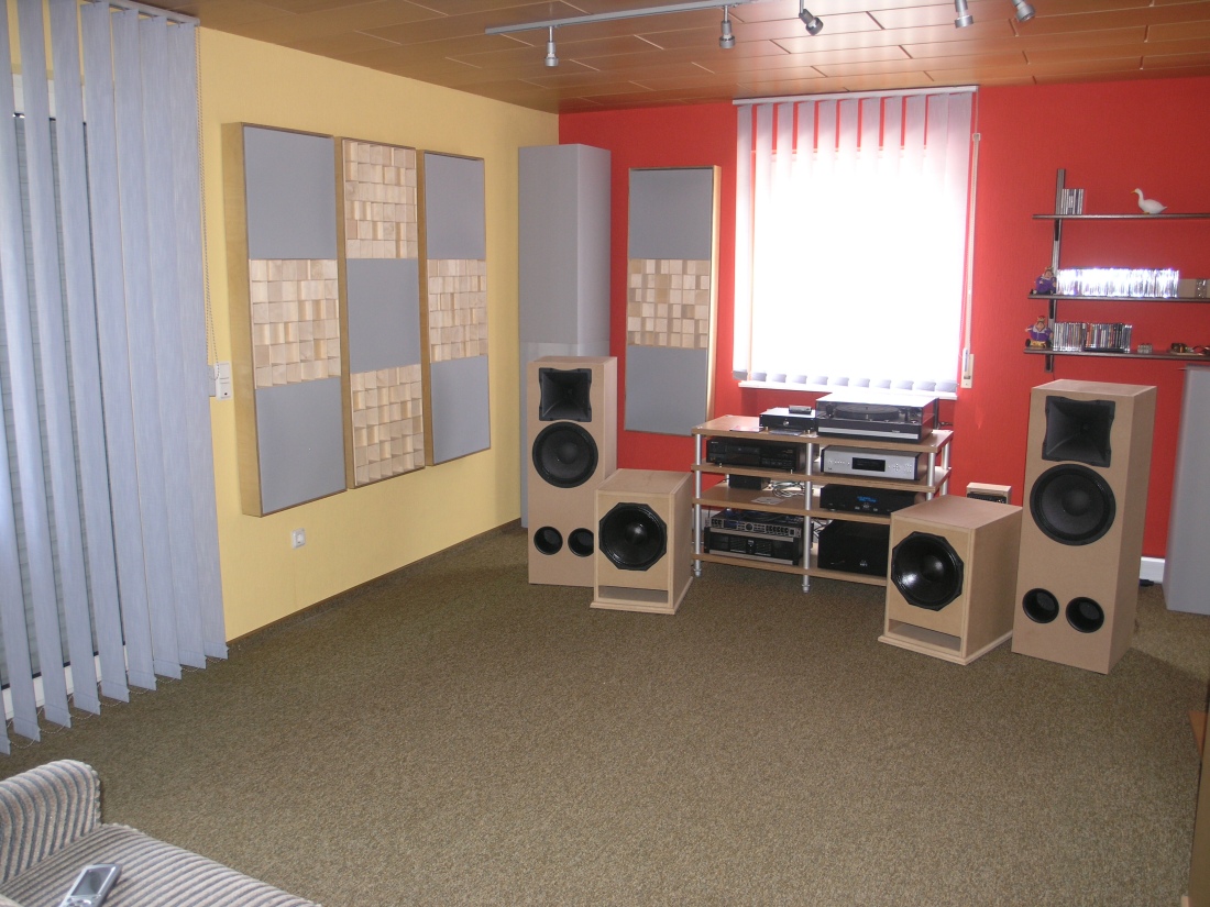

Hofa hat Diffusoren und Absorber im Sortiment, die noch halbwegs bezahlbar sind. Dazu Wandhalterungen, in die jeweils 2 Module passen.
Absorber sind aus Basotect.
www.hofa.de
Hab mir für meinen Hörraum die Diffusoren gegönnt. Dazu die zu den Diffusoren passenden 100mm dicken und 50x50cm großen Basotect Platten vom Schaumstoffdiscounter.
Die Rahmen zum einsetzen der Module habe ich selbst gebaut, bei mir passen 3Stück rein, so dass eine ausreichende Höhe gegeben ist. Schraube in die Wand dran hängen, Module rein fertig. Hat den Vorteil, dass man bequem die Module tauschen kann.
So hat mich die ganze Sache nur etwa 1200€ statt mindestens 2500€ gekostet.
So sieht das aus: [url=http://www.lsv-achenbach.de/images/sonstige/hoerraum3.jpg][/url][Bild: hoerraum3.jpg]
Dieter
