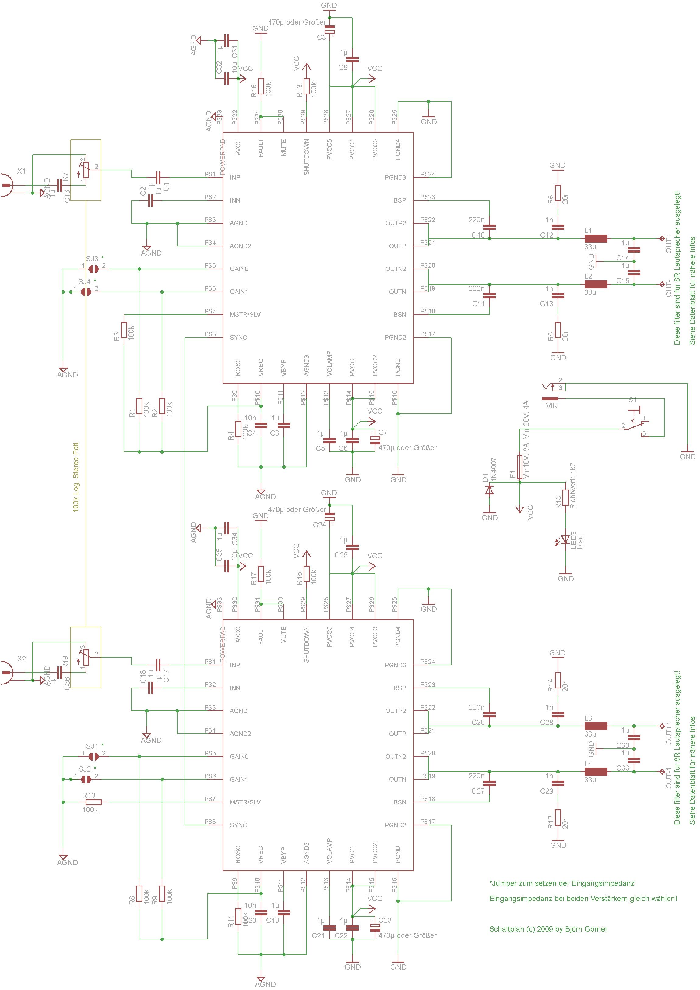

http://gsg-elektronik.de/img.php?file=95
hier erkennt man das problem gut ; )

Es springt einem fast ins Auge!!!
Nein, kannst du es nochmal für nicht studierte Elektrotechniker kurz erklären?

Hi Bastler , ich meine du warst der angehende Radio Fernsehtechniker oder ?!
Es ist ja toll, das du mit diesen elektrischen Schnittmusterbogen klarkommst , aber glaubst du Ernsthaft das es uns allen so geht ???????
Kleines Geständniss von mir gefällig ?! Ick erkenne da exakt nüscht druff !!! Jaaa ich bin Doof und nein , ich habe mich (glaube ich zumindestens...) nicht im Falschem Forum verlaufen !!
Kurz gesagt , glaube ich , das selbst hier in diesem von allem Möglichen Experten frequentierten Ort nur so eine Handvoll Leute das erkennt /sieht was für dich offensichtlich ist ....Also lass dich bitte herab uns ,,Unwissenden'' an deinen Erkentnissen teilzuhaben !!

OK, entschuldige, ich versuchs zu erklären:
Das sind 2 tpa3106, das sind 40W mono class d amp ICs.
Oben rechts die "out-" und "out+" sind die anschlüsse für die LS.
Links davon sehen wir nur einen passiven filter und die tatsache das "out-" genausoviel an der eigl. Masse ist wie Out+ Wink
