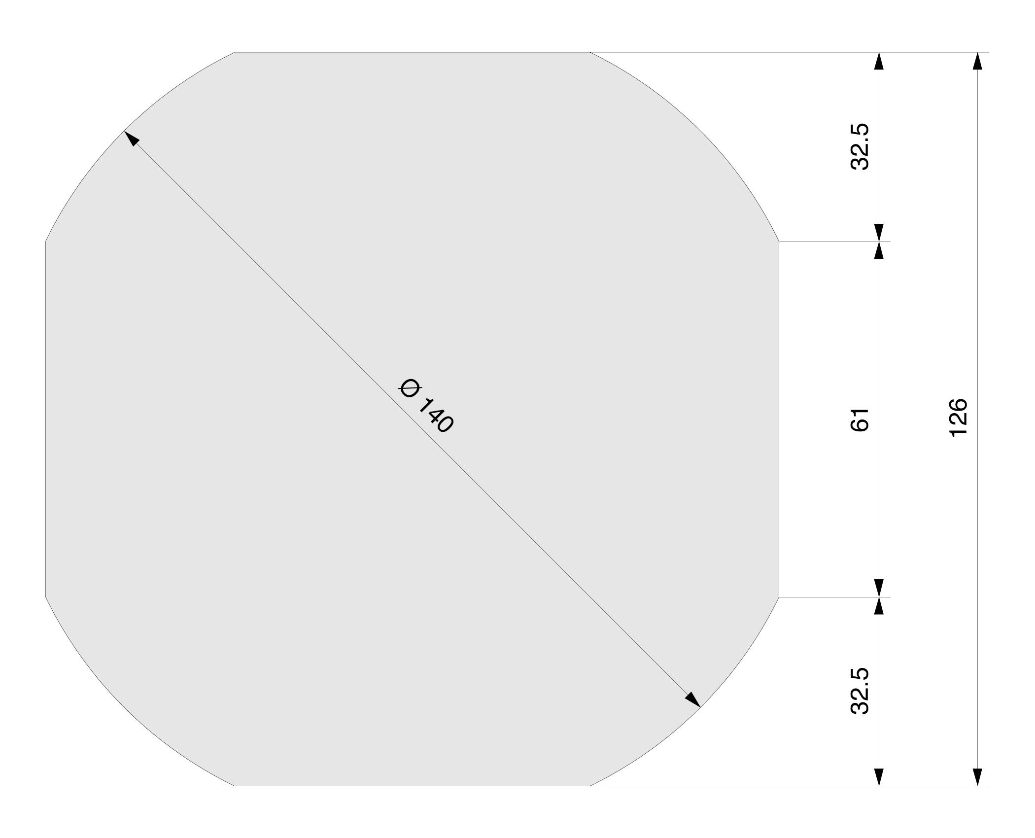

so mein Gehäuse ist praktisch fertig gestaltet und wird sehr teuer werden - aus diesem Grund nochmal der Aufruf:
gesucht ist das beste Breitbandchassis was in 4,8 Liter Bassrelex oder geschlossener Box läuft und dessen Frontplatte nicht größer ist als folgende Zeichnung:
[Bild: bxohilo1ntmftoakh.jpg]
können auch Chassis ala Fostex F120a sein - also Preis bis 300€/Stk.
#19
Hi Alex Smile
Ich hab'mal ein bisschen mit WinISD gespielt. Der Markaudio Alpair-6.2M scheint sich in Deinem Gehäuse sehr wohl zu fühlen. Den CHR-70 und CHP-70 schliesse ich aus, da sie deutlich schlechter klingen als der Alpair. Die restlichen BBs von Deiner Liste mögen das Gehäuse nicht. Ich denke, der Alpair ist eine gute Wahl.
[Bild: picture.php?albumid=423&pictureid=5810]
Olli
#20
hoschibill schrieb:Hi Alex Smile
Olli
nice... das sieht ja gut aus!
ich wär dir riesig dankbar wenn du mir kurz das ganze auch noch mit dem fostex f120a in 4,8l br uns cb durchspielst... hab leider nicht so den durchblick bei den simu. programmen
