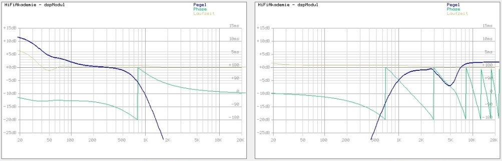

da "fehlt mir noch" der Mittelweg: passive Box mit Entzerrung über DSP.
Vorteile:
Man braucht nur einen Stereo-Verstärker und kann z.B. den Bass nach unten erweitern, Frequenzgang linearisieren, etc.
Man kann die Box auch so konstruieren, daß diese zur Not ohne aktive Korrektur passabel läuft
Siehe http://www.uibel.net/bauvor/bv_tutorials...kwitz.html
Nachteil: Man braucht einen DSP
Was "besser" ist, das muß jeder für sich selbst entscheiden.
Edith sagt: Wer ohne die Hardware kaufen zu müssen einfach mal mit DSP-Software herumspielen und ausprobieren möchte, der kann sich hier unter "Downloads" das Frontend zum minidsp pwr-ice 125 herunterladen. Das Teil hatte ich mal zum Test hier und kann es empfehlen.
http://oaudio.de/MiniDSP/OmnesAudio-mini...:5202.html
Die "Advanced"-Einstellungen erschließen sich einem ohne weitere Information zwar nicht, aber dadurch ist "fast alles möglich". Wenn Interesse besteht schreibe ich was darüber.

"Der verwendete Treiber muß in Bezug auf den linearen Hub und die elektrische Belastbarkeit genügend Reserven aufweisen."
Für eine Desktop Hupe lass ich mir das eingehen, aber für grössere Beschallungsaufgaben und mehr Dynamik sehe ich das eher als Hinderniss.
Bin persönlich kein Freund von "Bassentzerrung", weil eigentlich eine Verzerrung. Eine Anhebung des Frequenzganges in unteren Bereich fürt zwangsläufig zu Modulationen im Mitteltonbereich(erhöhter Hub).
Egal ob zu viel Pegel in den Raum geschoben wird oder der Tieftöner Mittelton übertragen muss. Gibt noch mehr Nachteile: Nochmal Zitat.
"Wir tauschen Maximallautstärke gegen Tiefbass ein."
Steht ausser Frage das das funktioniert,aber der Leistungsbedarf ist enorm.
Brauche keine 500 Watt am Desktop.
Früher hatte ich eine Dual Combo Platte/Amp mit 3 Watt, daran zwei EVI15L(OEM) in 300Liter Bassreflex.
Da kam auch Bass raus.  :p:engel:
Der einzige Vorteil scheint dann wohl die Volumenverkleinerung zu sein.
Kann man mit Compound Bandpass 4-te Ordnung auch schon erreichen.

ich will hier auch niemanden "überzeugen" oder ihm seine Passivweichen schlecht machen. Wichtig ist, was hinten rauskommt.
Aktiv - sei es jetzt mit dsp oder "konventioneller" Aktivweiche gehen einfach Sachen, die man passiv nicht hinbekommt.
Ich verweise da mal auf mein neuestes Spielzeug Plutino - eine Linkwitz Pluto für den Schreibtisch (und freistehend auf Ständer) "umkonstruiert".
Links:
http://www.linkwitzlab.com/Pluto/Pluto-2.1.htm
http://www.uibel.net/bauvor/bv_box/plutino/plutino.html
Das ist ein quasi "schallwandloser" Lautsprecher, der bis 3 KHz als Punktschallquelle nahezu rundstrahlt.
Aufgrund der Treibereigenarten sind da Korrekturen notwendig, die passiv nicht gehen, weil man z.B. nur den Schallpegel absenken und nicht anheben kann. Dem Bass wird mittels Linkwitz-Entzerrer bis 30 Hz runter auf die Sprünge geholfen und das aus einem 6 Liter großen geschlossenen Gehäuse. Der "Hochtöner" (eigentlich ist das ein ab 200 Hz einsetzbarer widerange) wird ziemlich massiv verbogen, damit es passt.
Dieser Lautsprecher ist einfach das beste, was ich je hatte. An der Weiche habe ich gerade mal ein paar Stunden gearbeitet. Zwei Stunden bis zur linearen Abstimmung (siehe oben) und ein paar weitere bis mir das Klangbild gefiel, aber darauf will ich hier nicht näher eingehen.
Langer Rede kurzer Sinn: Es gibt Konstruktionen, da ist eine Aktivweiche, ob jetzt konventionell (wie es Linkwitz macht) oder mittels DSP realisiert, nicht nur sinnvoll, sondern unabdingbar, weil es einfach nicht anders geht.
Andererseits muß nicht alles aktiv sein. Bei "konventionellen" Lautsprechern stellt sich die Preis-Leistungs-Frage. Wenn ich einen 2-Wege-Lautsprecher bauen möchte, der 100 Euro pro Stück mit Holz kostet geht das einfach nicht aktiv.
Ich sehe die "Aktiv-Geschichte" deshalb auch eher als Mittel zum Zweck, denn als Philosphie. "Konventionelle" Aktivweichen kommen mir natürlich nicht ins Haus, denn dann habe ich ja wieder das "Passiv-Problem" - Bauteile beschaffen, löten. etc.. Deshalb bin ich beim DSP gelandet und da Linkwitz für seine Pluto keine DSP-Lösung anbietet mußte ich es selbst machen, was ja dem wahren diy-Gedanken auch näher kommt, als einen Bauplan und zwei Leiterplatten für 195 $ zu kaufen.
@Oldie: Es ist Ansichtssache, wieviel man in seine "Desktop-Hupe" investiert. Meine "Hupe" ist schlicht und ergreifend die Anlage, über die ich Musik höre und da darf es auch soviel kosten, wie anderen ihre "Wohnzimmeranlage" wert ist. Ich hatte lediglich ein paar Möglichkeiten der DSP-Anwendung aufgezählt. Da gibt es auch noch mehr und es gibt auch noch andere DSPs, die mehr Filter können als der des PWR-Ice, wobei auch dieser mehr als 6 kann - ich hatte ja angeboten, bei Interesse näher darauf einzugehen.
Deine "Forderung" nach einer unbegrenzten Anzahl setzbarer Filter outet dich als "guten Gewerkschafter", der fordert halt erst mal. *breitesGrinsen*
"Unendlich" ist irgendwie verdammt viel, sozusagen nicht erfassbar, weil nicht bezifferbar. Es ist natürlich ziemlich schwierig unendlich viele Filter mit einer endlichen Rechenleistung abbilden zu wollen, so ähnlich wie z.B. kein PKW, egal wieviele PS dieser hat, unendlich schnell fahren kann. Die Möglichkeiten des pwr-ice reichen für fast alle Weichenschaltungen, da du durch direkte Programmierung der biquads (advanced-mode) sehr viel mehr machen kannst, als die "normale" Oberfläche dir zeigt. Man kann z.B. auch die Weichensektion (Xover) "vergewaltigen" und hier beliebige Filter programmieren. Zudem hast du wohl die 12 möglichen Filter im Eingangsteil übersehen. Verteilt man diese über beide Kanäle, dann stehen pro Kanal 13 Filter zur Verfügung, was ich als absolut ausreichend betrachte. Im Vergleich zum minidsp 2x4 knappst dir der pwr-ice-dsp auch nicht 8 dB am Pegel ab, d.h. er ist z.B. an meiner Soundkarte ohne Vorverstärker voll aussteuerbar.
Die Hifi-Akademie-dsps können z.B. 16 Filter pro Kanal incl. nativ implementiertem Linkwitz-Entzerrer, zzgl. Pegelanpassung, Phaseninvertierung und Delay, aber das ist wieder eine andere Preisklasse.
