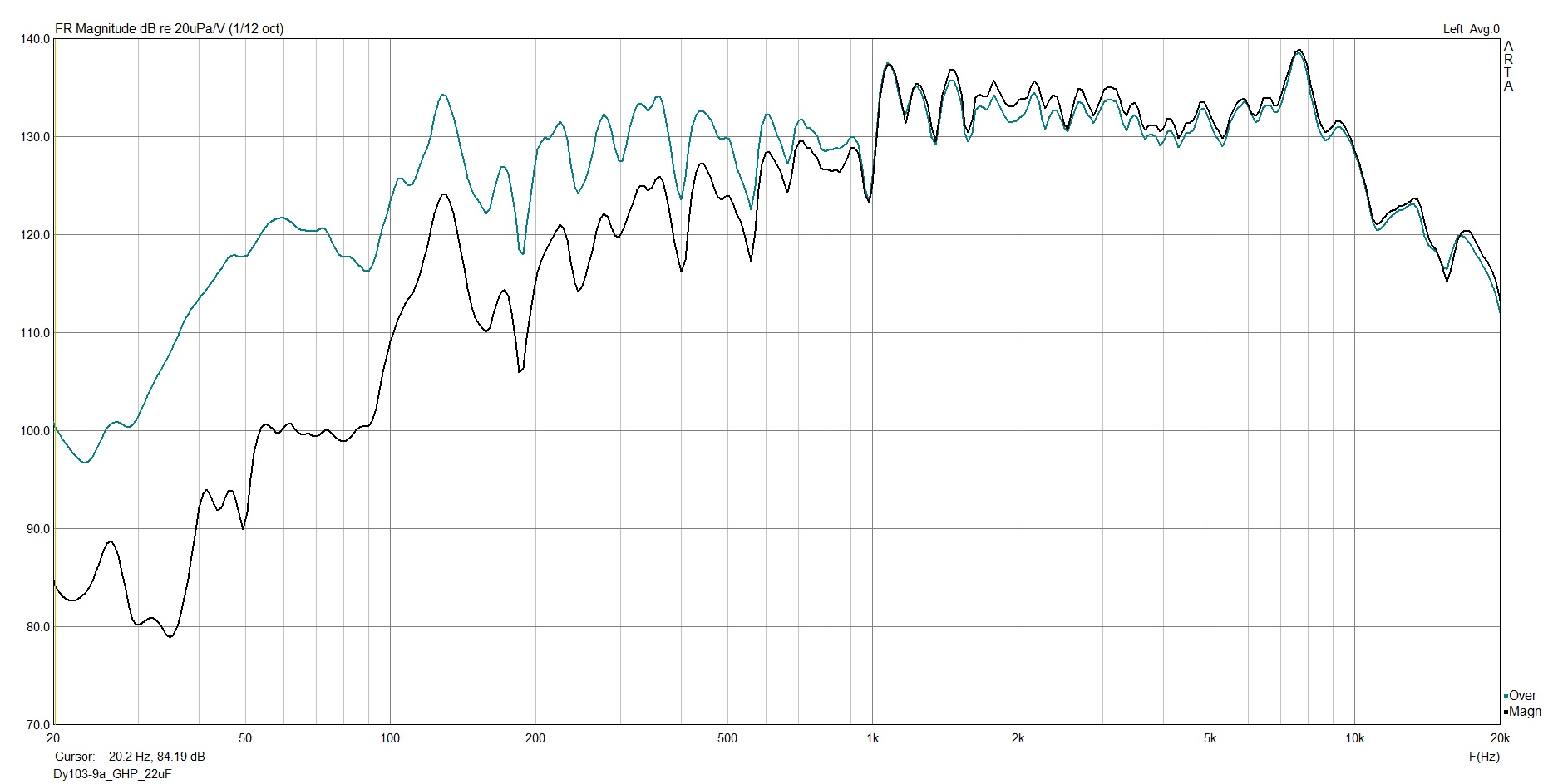

#24
So, hier mal die ersten GHP-Messungen (diesmal in ca. 50cm Abstand, also ca. 3-fache Schallwandbreite). Immer noch alles als FR1-Messungen, das oben beschriebene Problem mit den Impuls-Messungen konnte ich noch nicht lösen.
22uF:
[Bild: 01-dy103-9a_ghp_22uF.jpg]
47uF:
[Bild: 02-dy103-9a_ghp_47uF.jpg]

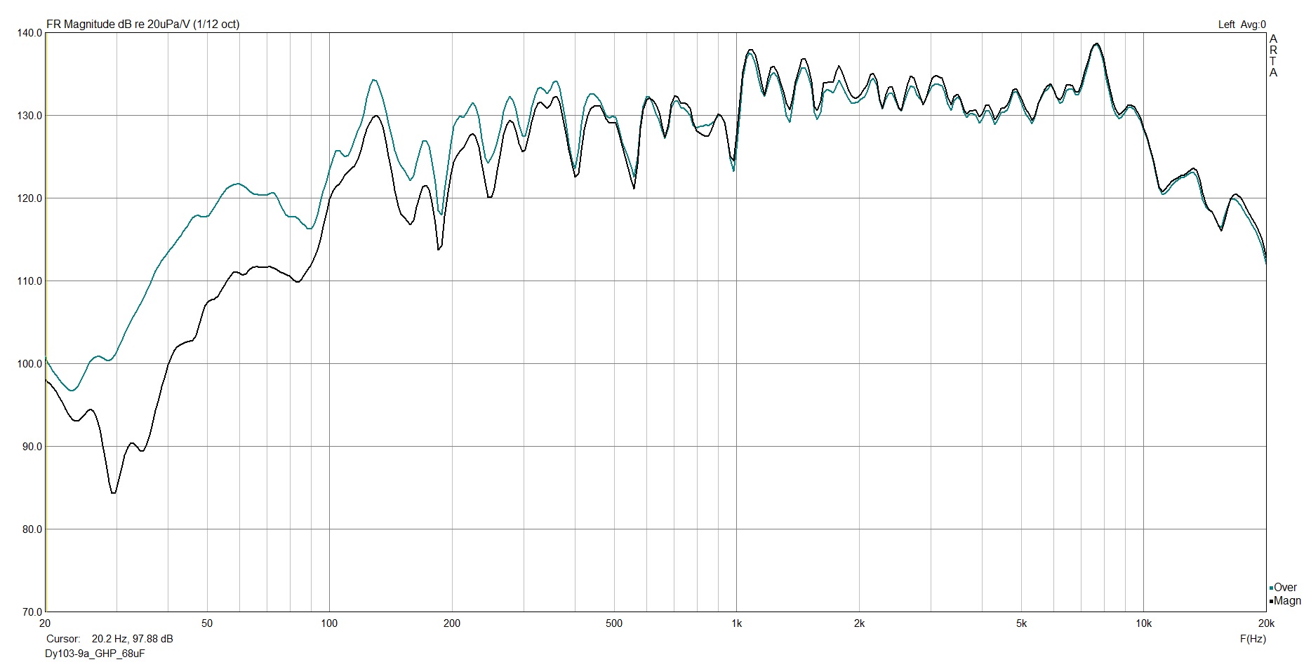

68uF:
[Bild: 03-dy103-9a_ghp_68uF.jpg]
100uF:
[Bild: 04-dy103-9a_ghp_100uF.jpg]

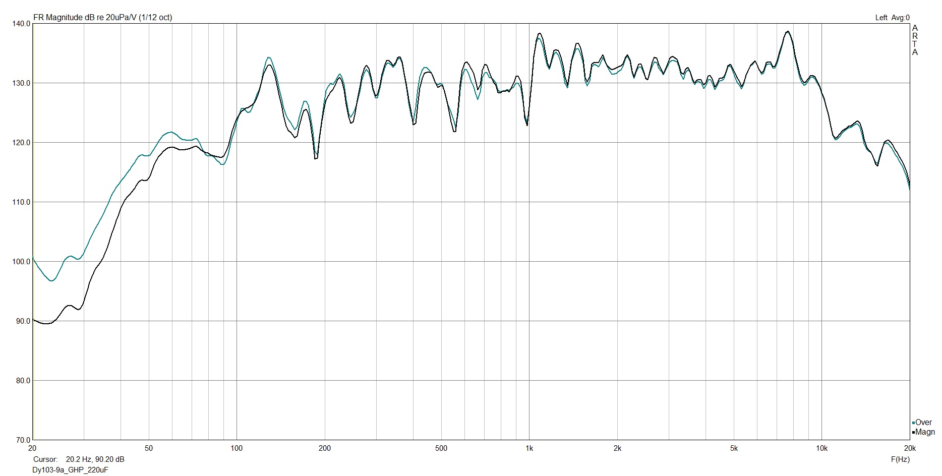

220uF:
[Bild: 05-dy103-9a_ghp_220uF.jpg]
Das waren die 5 ElKos, die ich jetzt erstmal geholt habe. Ich stelle fest, dass je kleiner der Kondensator, umso stärker die Hochpass-Wirkung. Nur erschließt sich mir jetzt noch nicht so ganz, was mir das Ganze am TMT bringt? Ein HP-Filter hätte ich jetzt eher an den HT gesetzt?!? Die gewünschte positive Auswirkung auf den Frequenzgang kann ich jetzt nicht direkt erkennen... Confused

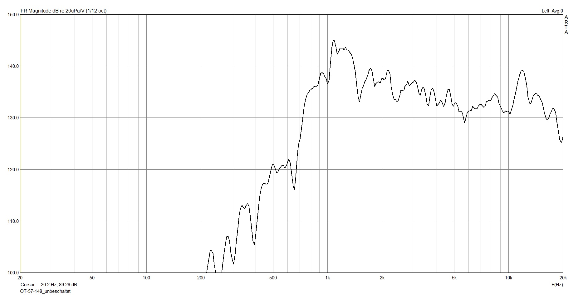

Hier auch noch eine Messung des OT-57-148 unter gleichen Bedingungen:
[Bild: OT-57-148_unbeschaltet.jpg]

#25
Wenn du Kondensatoren parallel schaltest, addieren sich die Kapazitäten, du hast also noch deutlich größere Werte zur verfügung!
Im Idealfall überschwingt der Hochpass genau so, dass der Bereich über der Cutoff Frequenz auf den restlichen Pegel angehoben wird.
#26
Hi, der GHP Kondensator wird größer 300µ sein, schätze ich mal.
Bei der Simulation von geschlossenem Gehäuse haste Rechts einen Wert. Das Gehäuse musst Du auf eine QT von 0,9 - 1,1 auslegen, damit der Kondensator funktioniert.
Der Kondensator muss direkt in Reihe mit dem Chassis liegen, damit er funktioniert.
Wie Onno schon gesagt hat, kannst Du die werte Durch Parallelschalten gewinnen.

#27
die OT-57-148 Messung passt schon mal - ich kenne den kleinen Scheißer recht gut.Big Grin
Gefenstert und kalibriert gemessen:
[Bild: attachment.php?attachmentid=9199&stc=1&d=1444509811]
Man muß dabei wissen das die Westras ein wenig streuen.....bei dem Preis - so what?Wink
Problem ist bei dir halt das die Raumreflektionen ungefenstert im Fernfeld mit drin sind.
Die GHP Messungen mach besser im Nahfeld - also 1-2mm vor der Dustcap.
karsten
#28
Im Idealfall macht GHP Deine ueberhoehung bei 100-200Hz flacher und um/unterhalb 100Hz solltest Du ein bischen mehr Druck bekommen. Unterhalb von ca. 75 Hz sollte der Kondensator dann als normaler Hochpass wirken und den Schalldruck senken ...das schuetz den Bass dann auch ein bischen vor zu starker Auslenkung von sehr tiefen Toenen, die sowieso nicht mehr laut genug sind.
Am besten sehen tuest Du den Effekt bei einer Messung im Nahfeld, aber auch noch bei 5cm Abstand. Allerdings Wunder solltest Du nicht erwarten. Versuch es mal mit 320uf (100+220). Allerdings bin ich doch erstaunt, dass der Wert so gross sein muss.
Herzliche Gruesse
