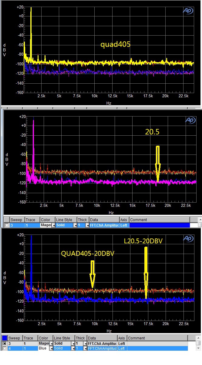

Hi Michael...hier mal die vollständige ? Quad Clone Messung [ATTACH=CONFIG]55269[/ATTACH]Danach würden dem L20.5
die 20dB fehlen... ??? Die rote Messung hat ich im 1. Post schon hochgeladen...Grün ist super...und soll zum Clone gehören. Zum L20.5 gehört sie nich...die ist bei 120 dB. Hier sind es 140 dB

Hallo Pedda!
Handelt es sich um den Fremdspannungsabstand?
#35
Ehrlich ? Keine Ahnung...eigentlich wird der Frendspannungsabstand in dB angegeben und nicht in dB/Volt.
Aber ist mir auch Wurscht. Auf diese Angaben kann man sich nicht wirklich verlassen. Der L12-2 sieht in der Messung dem L20.5 sehr ähnlich. Der Klang ist aber sehr unterschiedlich. Von den Werten her reicht auch der L20 nun V10 an den L20.5 heran. Grad was die Verzerrungen angeht. Michael hat den aber verissen. Ich find ihn sehr gut.

Hallo Pedda
Kleinhorn schrieb:Die rote Messung hat ich im 1. Post schon hochgeladen...Grün ist super...und soll zum Clone gehören.
Das glaube allerdings nicht. Die grüne Linie dürfte das Eigenrauschen des AP-Messsystems zeigen. THD+N zeigt den Klirr + das Rauschen ( Störabstand ) Die rote Linie ist sicherlich die Quad-Endstufe, diese rote Linie (90-100 db ) passt auch zur den angegebenen Klirrwerten ( 0,01-0,02 % ). Ohne genaue Kenntnis der Leistungsabgabe, bei dem die Werte erfasst wurden, sind die relative Höhe der Werte an sich allerdings eh nichts wert.
Klanglich viel wichtiger ist das die Klirrwerte über das ganz Frequenzspektrum auf gleichem Niveau bleiben, also bei gleicher Ausgangsspannung- sich die Höhe der Störspannungen nicht mit der Frequenz ändert. Das scheint meiner Erfahrung nach, einer der wichtigsten Schlüssel zum guten Klang zu sein.
