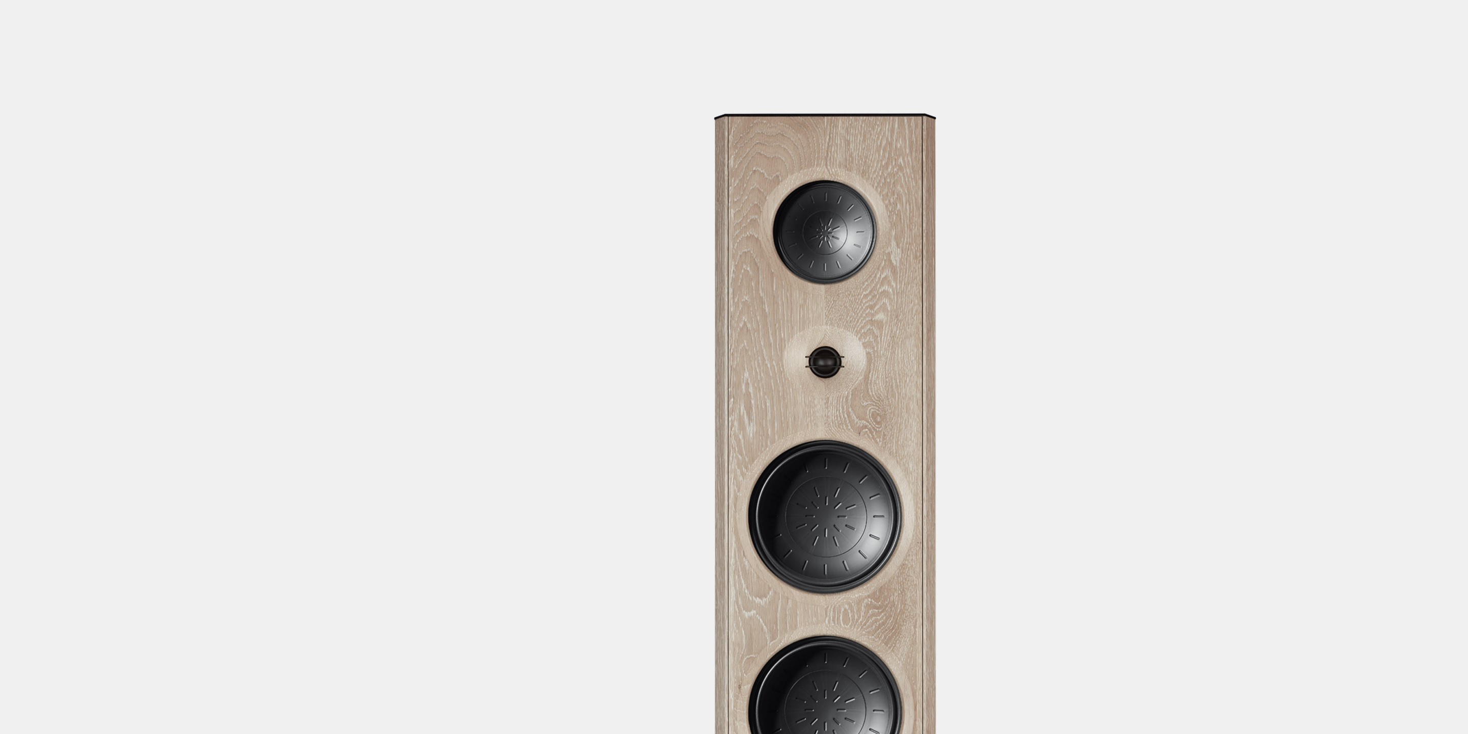

capslock schrieb:Was ist denn equal length?
Schwingspulenlänge = Luftspalttiefe. In Wirklichkeit ein wenig drüber, um das Streufeld besser zu nutzen.
Zitat:Über die Ästhetik des Lautsprechers lässt sich sicher auch streiten...
Hallo? :mad:

JFA schrieb:Schwingspulenlänge = Luftspalttiefe. In Wirklichkeit ein wenig drüber, um das Streufeld besser zu nutzen.
Hallo? :mad:
Ach so, ein Streufeldschwinger.
Ästhetik:
https://www.ta-hifi.de/wp-content/upload...s_2200.jpg
Ist das Echtholz oder Kunst?
#55
capslock schrieb:Streufeldschwinger.
Den Begriff habe ich bisher auch noch nicht gehört. Stimmt auch nicht, meiner Meinung nach: der größte Teil der Spule befindet sich im Betrieb immer im Luftspalt. Da nutzt eine Spule mit Überhang deutlich mehr vom Feld außerhalb des Luftspaltes (aber dann geht der Wirkungsgrad runter).
Zitat:Ist das Echtholz oder Kunst?
Echtholz. Front massiv (15mm?), Korpus furniert.

Ich kannte sie gar nicht. Hier der Stereoplay-Test:
https://www.ta-hifi.de/wp-content/upload...00_ctl.pdf
- TL mit Vorkammer kannte ich auch nicht, interessant!
- laut Artikel 15er MT ab 250 Hz
- 40 dB Klirrabstand ab 100 Hz bei 100 dB ist sehr anständig
Auf den Fotos der Stereoplay finde ich sie nicht schöner. Muss man wahrscheinlich in echt gesehen haben...
#57
Oh, stimmt, ein 15er! Ich wollte einen 17er machen, aber das ging aus irgendeinem Grund nicht, wahrscheinlich zu hohe Kosten wegen dann zu kleiner Stückzahl. Macht meine Rechnung oben noch besser für den 10"er Big Grin
