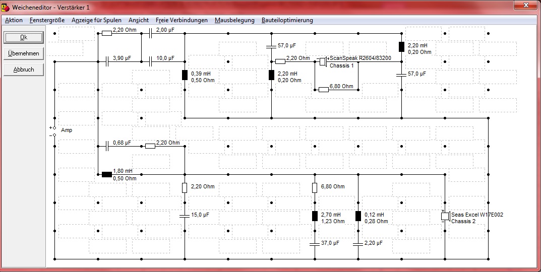

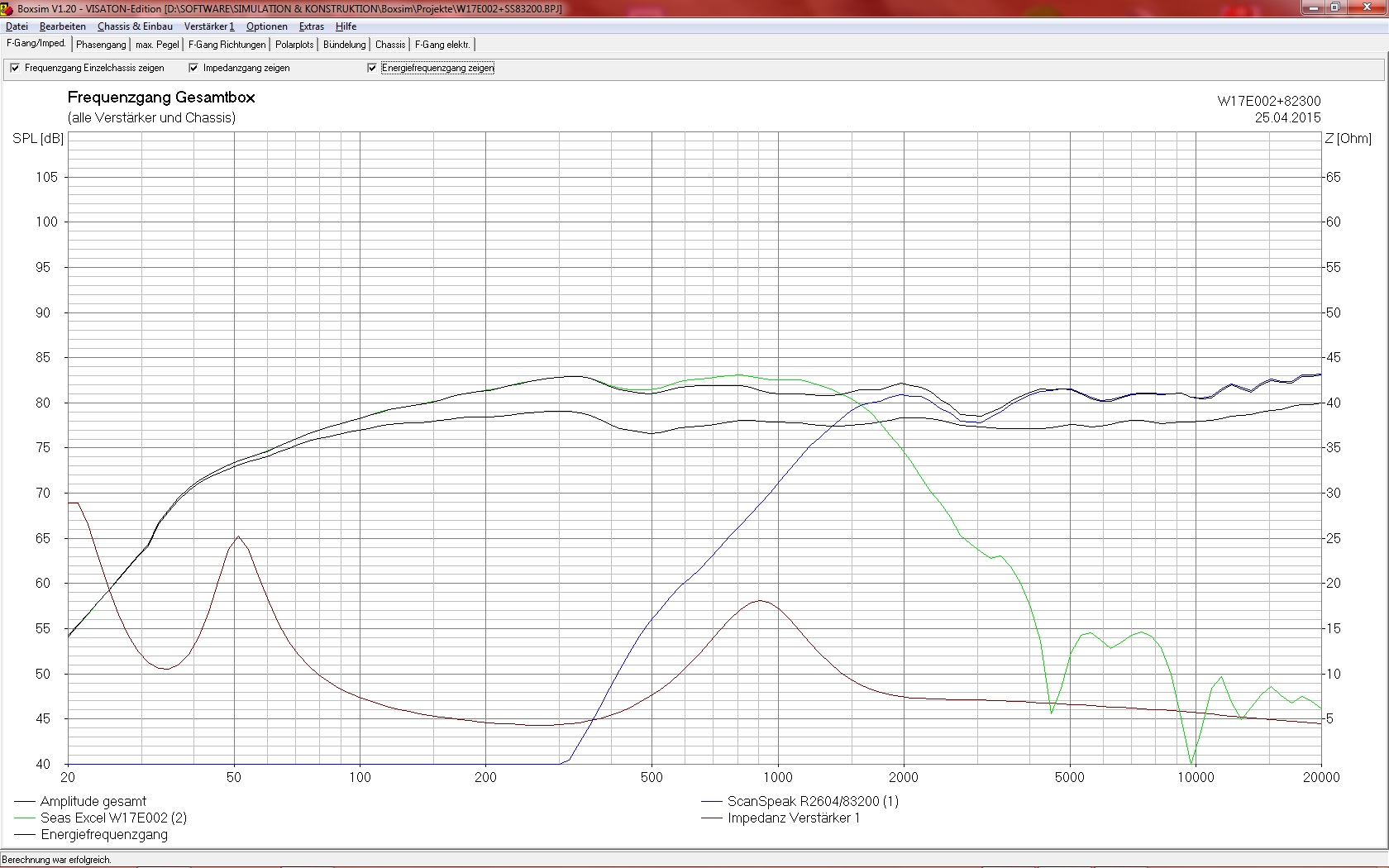

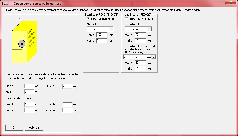

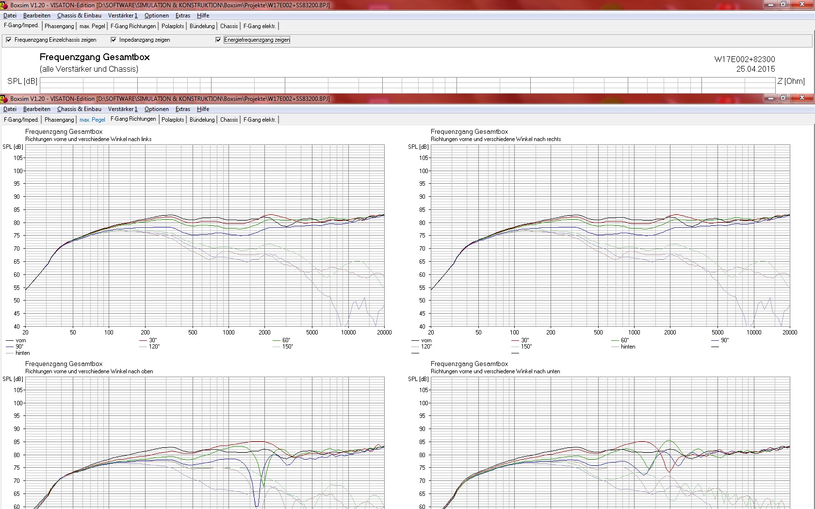

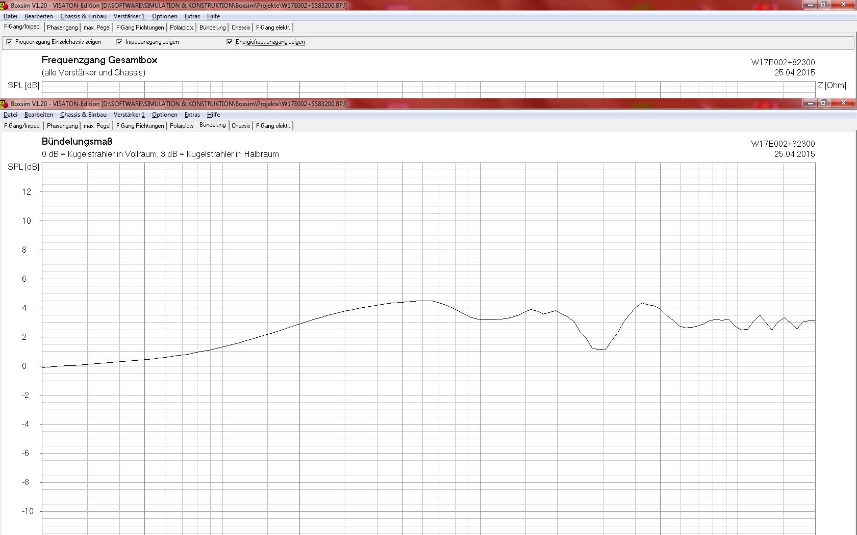

hier mal der aktuelle Stand (nur Simu auf Datenblattbasis):
Simuliert ist ein BR Standlautsprecher 110x22x27cm (siehe unten)
mit dem ScanSpeak 83200 Ringstrahler.
Die Frequenz- und Impedanzgänge habe ich per Tool vom jeweiligen Datenblatt eingelesen.
Die Bassweiche ist etwas modifiziert von der EX2MAG.
Die Hochtonweiche ist aus einem anderen Projekt welches ich für diesen Hochtöner besitze, jedoch ebenfalls modifiziert.
[Bild: ttgxjwdk.jpg]
[Bild: mglfzoth.jpg]
[Bild: e493t3se.jpg]
[Bild: xqondgnh.jpg]
[Bild: ytk848t2.jpg]

Hallo Claus,
der Hochtöner oben in der Simu ist der ScanSpeak Ringradiator, ehemals Vifa XT25 (R2608/832000).
Der Sica sieht für mich auch gut aus, niedrige FS, kein Kühlmittel und akzeptabler Preis.
So richtig entschieden habe ich mich noch nicht.
Gewählt habe ich den Ringstrahler aktuell auch aus einem ganz nicht-technischen Grund:
Aus irgendwelchen Gründen fahren die Finger meiner Kinder nicht darauf ab (Im Gegensatz zu Kalotten). :-)
Beim Ringstrahler wird nur die "Phasennase" berührt!
p.s.:
von der bestimmt sehr guten Monacor Kalotte DT350NF bin ich abgekommen weil ich mich optisch überhaupt nicht damit anfreunden kann.
Gruß Thorsten
