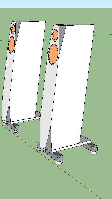

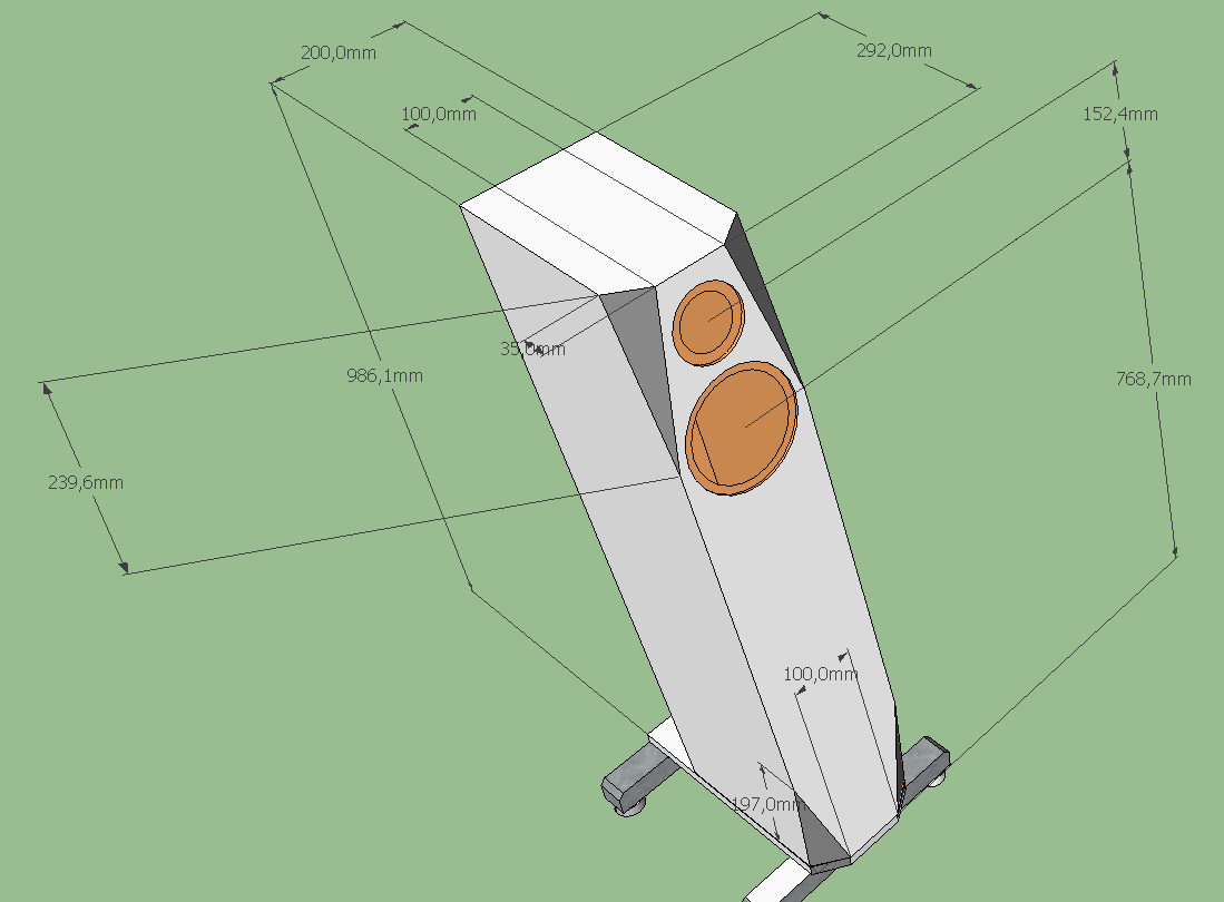

Gehäuseentwurf:
[url=[Bild: knzmav7p.png]][Bild: knzmav7p.png][/URL]
[url=[Bild: i75q6rwx.png]][Bild: i75q6rwx.png][/URL]
[Bild: u5cm6n8h.png]
Neigung 10°
2 Versteifungen und ein Innenteiler der das Volumen auf 22L Brutto begrenzt.
Die Front ist 2x22mm um die Anfasungen aussägen zu können.
Das Messen der unbeschalteten Chassis fehlt noch da die Gehäuse noch nicht gefertigt sind.

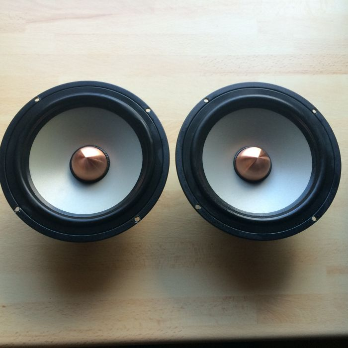

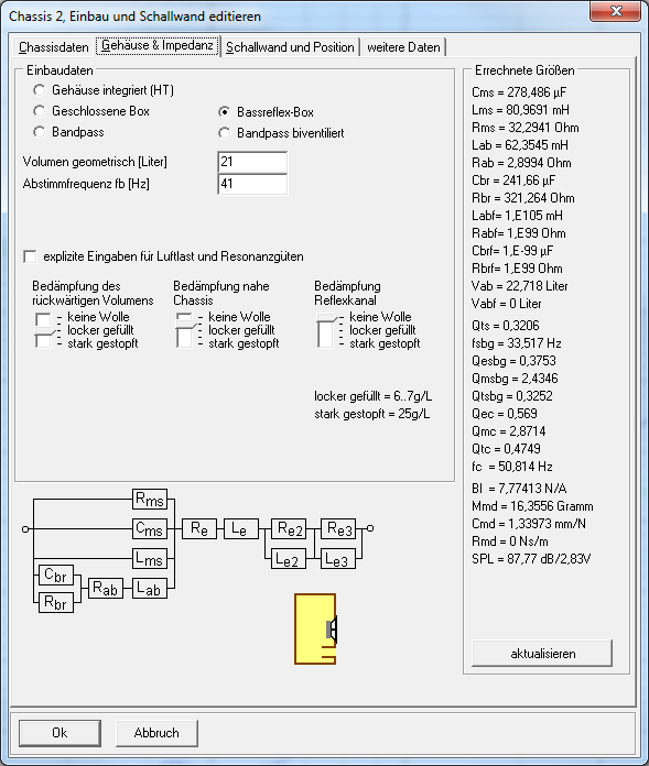

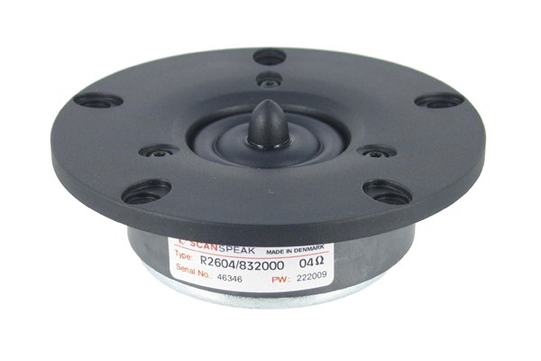

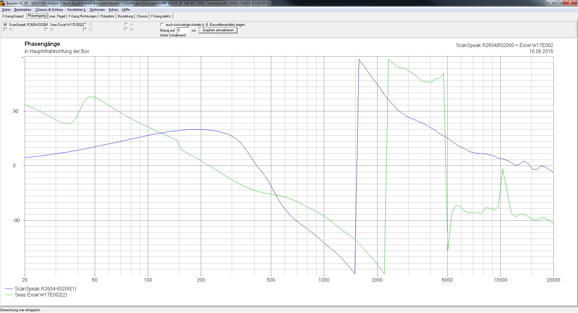

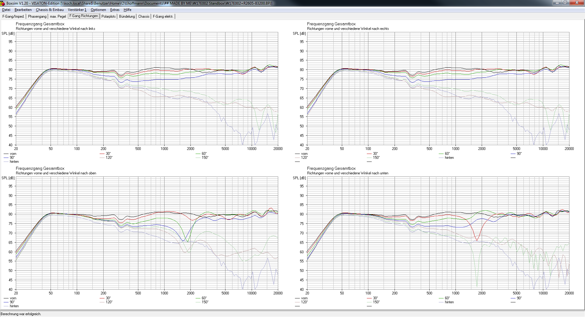

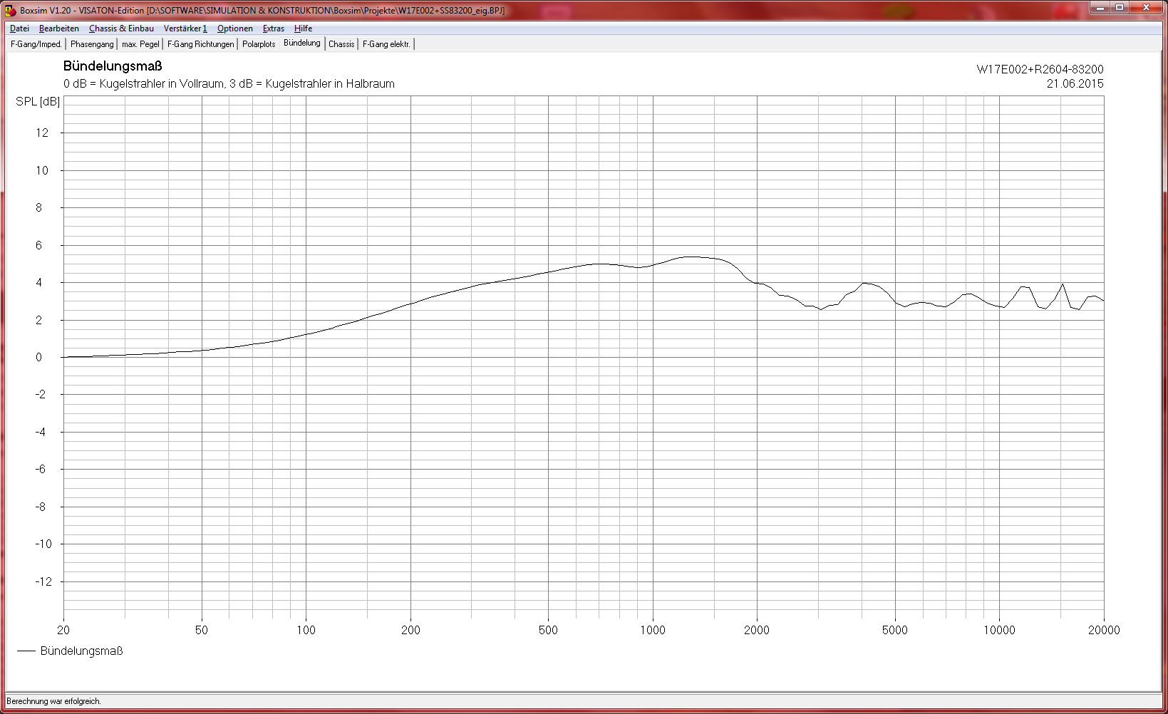

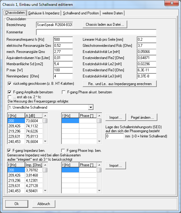

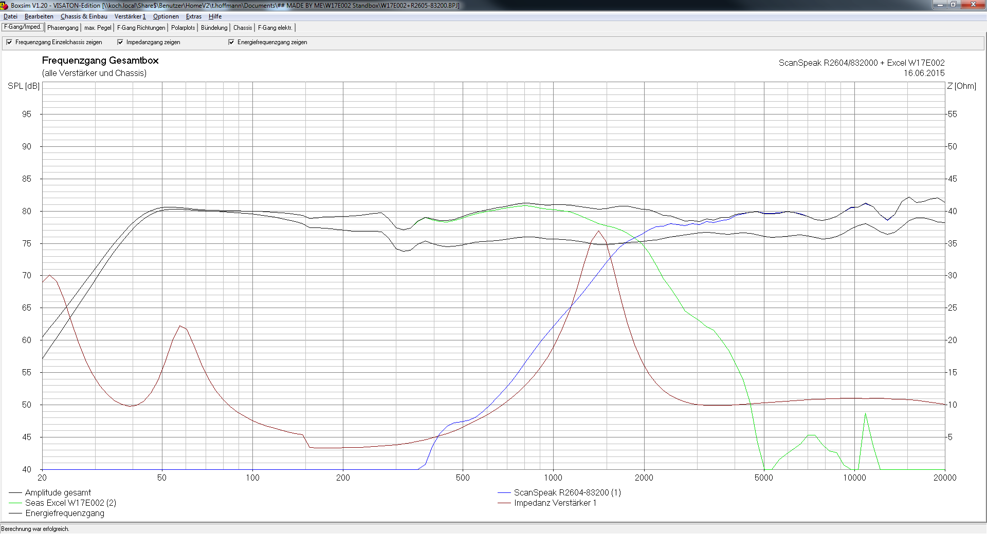

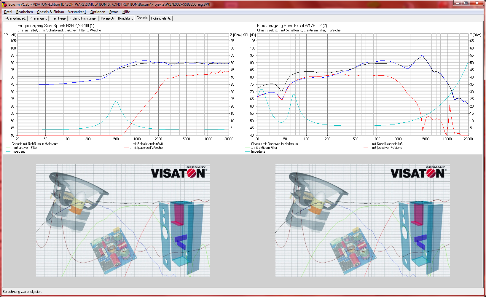

Ich habe die Datenblatt-Messung (Impedanz und Frequenzgang) des Vifa R2604/8320000 sowie des Excel W17E002 mit SPLTrace extrahiert und habe mal folgendes rumsimuliert....
[url=[Bild: u8b637ie.png]][Bild: u8b637ie.png][/URL]
[url=[Bild: rpysrcg3.png]][Bild: rpysrcg3.png][/URL]
[url=[Bild: tunjzizc.png]][Bild: tunjzizc.png][/URL]
[url=[Bild: 2baslsy9.png]][Bild: 2baslsy9.png][/URL]

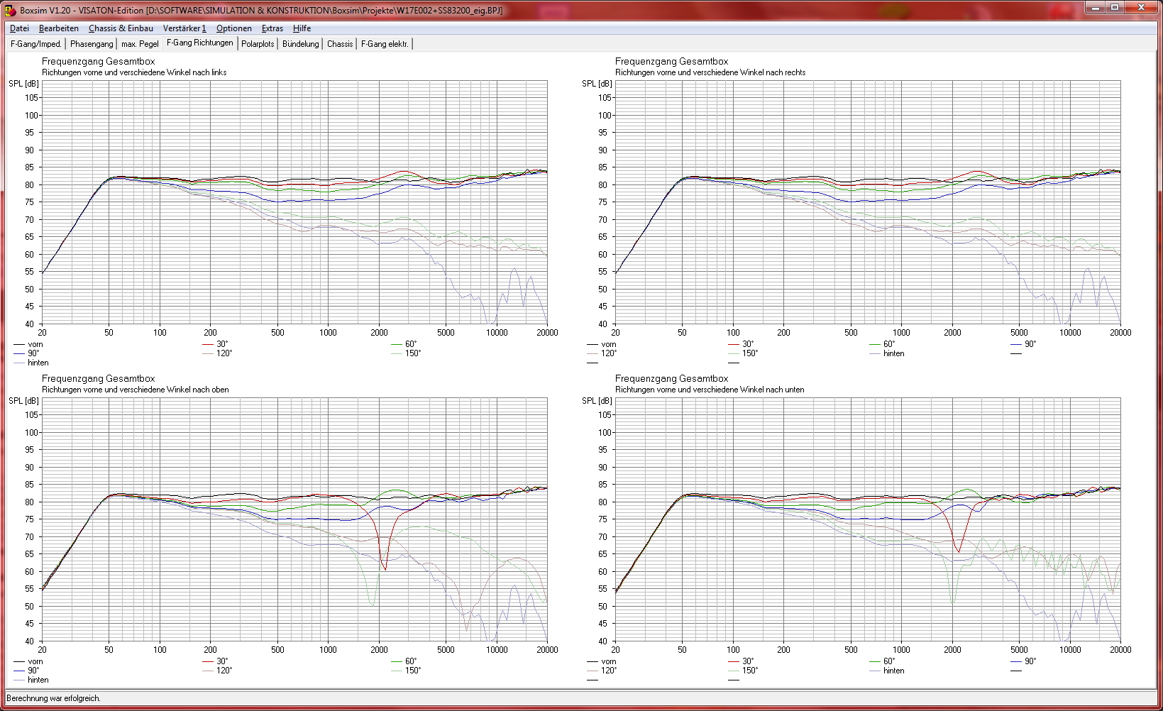

...woher der Einbruch bei 320Hz kommt, ist mir unklar:
[url=[Bild: c8rxepnj.png]][Bild: c8rxepnj.png][/URL]
[url=[Bild: 9abjx82o.png]][Bild: 9abjx82o.png][/URL]
[url=[Bild: t9j8u9ep.png]][Bild: t9j8u9ep.png][/URL]
[url=[Bild: 6ytqsho7.png]][Bild: 6ytqsho7.png][/URL]
[url=[Bild: 2arwzusx.png]][Bild: 2arwzusx.png][/URL]
[url=[Bild: l4cz2ubl.png]][Bild: l4cz2ubl.png][/URL]

#22
Hey
schöne Chassis!
Warum den LS so weit neigen?
Die Hochtöner sind doch auf ~90cm Höhe, bei 3m Höhrentfernung und der Neigung zielen die dann über deinen Kopf. Wozu?
Confused

Hi Thorsten,
Zitat:...woher der Einbruch bei 320Hz kommt, ist mir unklar:
Wie hast du den Töner den gemessen ?
Grüsse Michi
Zitat von A.E.
#24
Oldie schrieb:Hi Thorsten,
Grüsse Michi
Frequenzkurve des W17E002 Datenblatts. Daher kommt der Einbruch aber nicht.
Im Impedanzgang des W17E002 ist auch nichts zu erkennen.
Die Senke rechnet Boxsim hinzu.
Confused
Gruß Thorsten
#25
Sicherlich werden jetzt viele "Simulanten" den Kopf schütteln, aber das Gehäuse sieht wirklich so aus, so das ich es darauf nicht zurück führen könnte.
Ich tippe eher auf irgendein Problem des Boxsims.
Manchmal hilft wirklich das ganze aufbauen und ein Teilearsenal auf Lager zu haben so dass man eine Weiche "on the fly" baut, lose verdrahtung mittels Krokoleitungen und dann messen messen messen.
Praktisch ist es doch etwas anderes.....
SG Claus
SG Claus

Die Simu Weiche sollte nur einen Ausgangspunkt darstellen wobei mit den Datenblatt-Messungen nur eine grobe Abschätzung möglich ist.
Es dient aktuell lediglich einer "Machbarkeits-Abschätzung".
Ich muß die Treiber unbeschaltet im Gehäuse messen und dann simulieren.
Vorher am besten noch die TSPs des W17E002 selbst nachmessen mit ARTA und Zusatzmasse.

#27
Ich vermute, dass wird in Boxsim der Übergang TSP Modell Berechnung zu Schallwandeinflussberechnung sein.
Ich würds Ignorieren.
Wenn Du den Töner eh unbeschaltet im Gehäuse misst, würde ich das danach mit Xover simulieren (auf der IGDH website), das ist m. Erfahrung nach um einiges genauer als Boxsim.
Dazu würde ich den HT auch unter 30 und 45/60 ° messen, da der ja doch deutlich Bündelt.
Ansonsten: Tolles Projekt und ich bin gespannt - und neidisch auf Eure CAD Zeichungen, das kann ich mal gar nicht...
Viele Grüße, Thomas

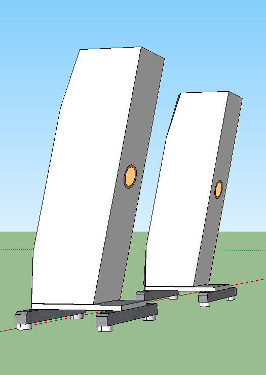

#30
sayrum schrieb:Hey
schöne Chassis!
Confused
Daniel
da hast Du recht, das war ein bischen übertrieben.
Ich habe aktuell mal die Neigung von 10° auf 8° reduziert und die Höhe etwas angepasst.
Somit wäre inklusive Boxenfuß das akustische Zentrum bei 3m Hörabstand immer noch auf ca. 1240mm (also zu hoch).
Mal schauen welcher Mittelweg sich letztendlich findet...

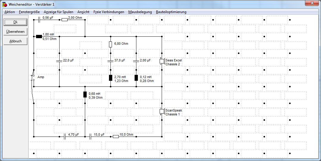

#32

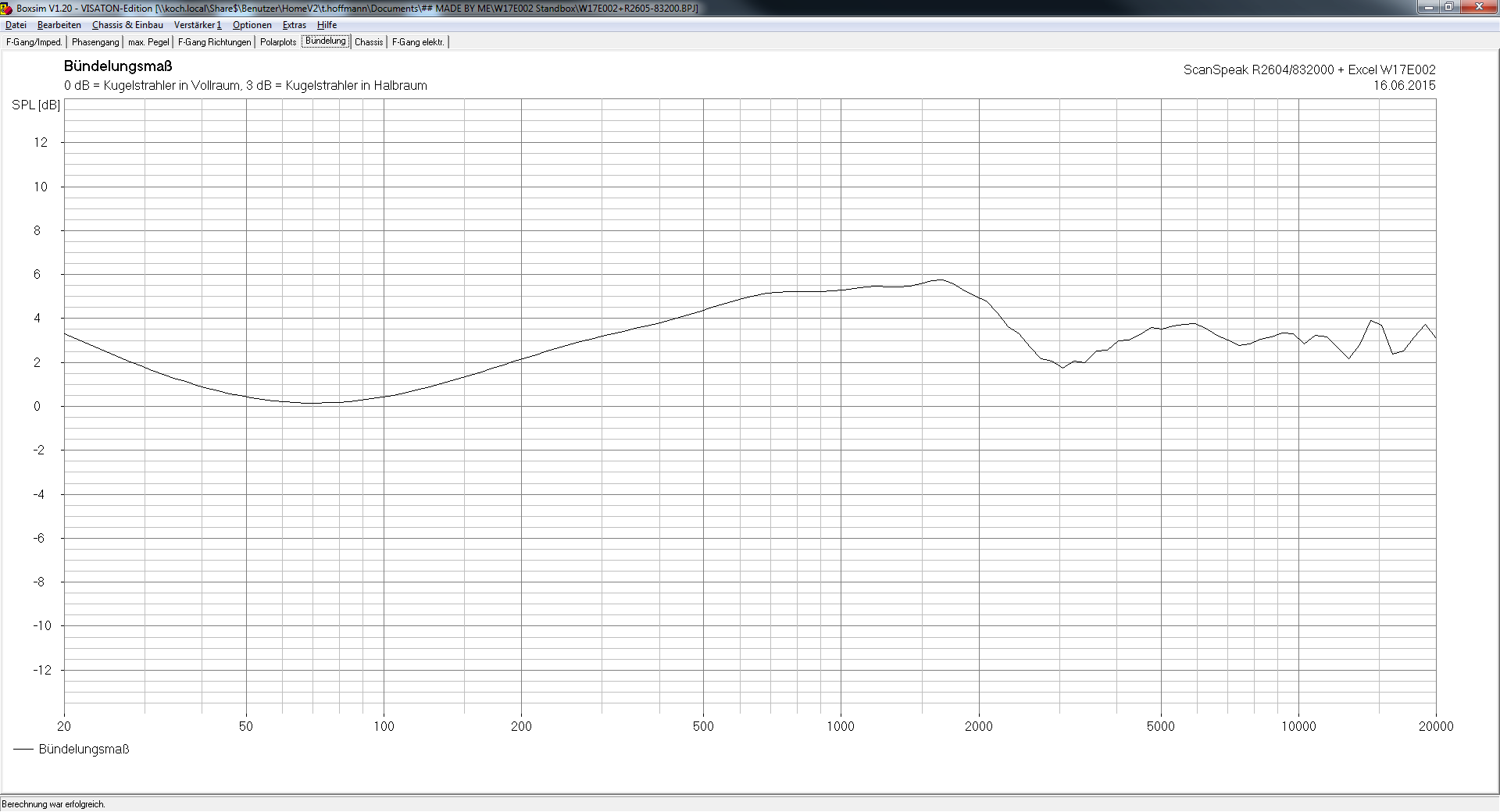

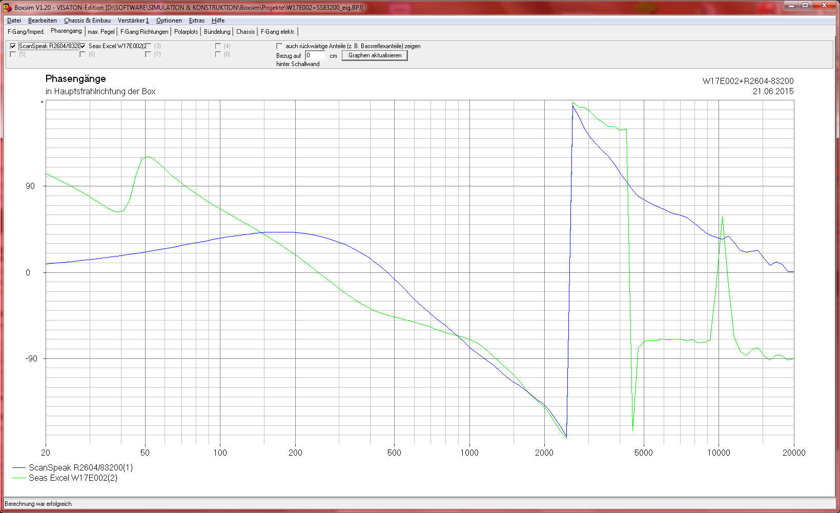

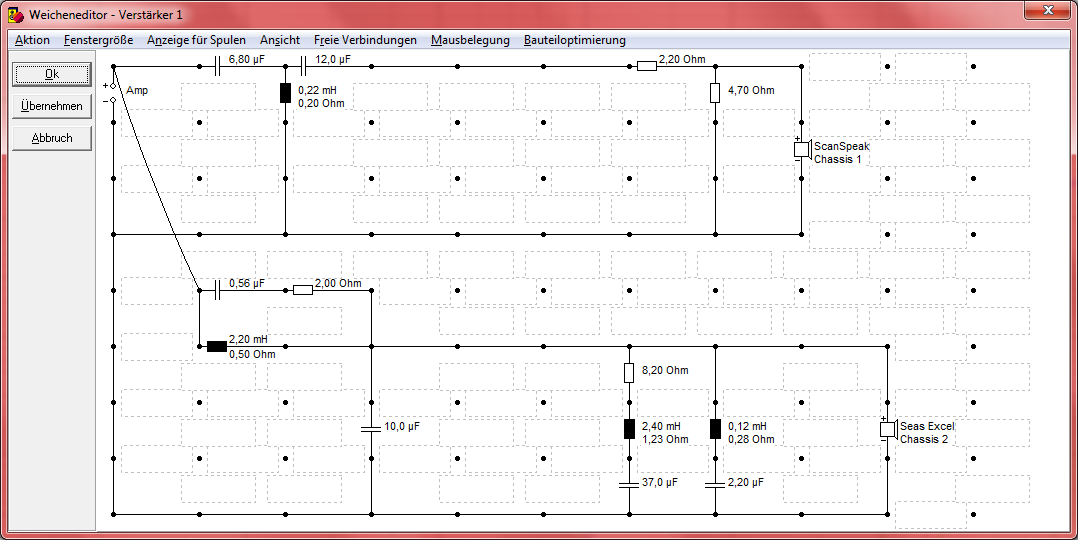

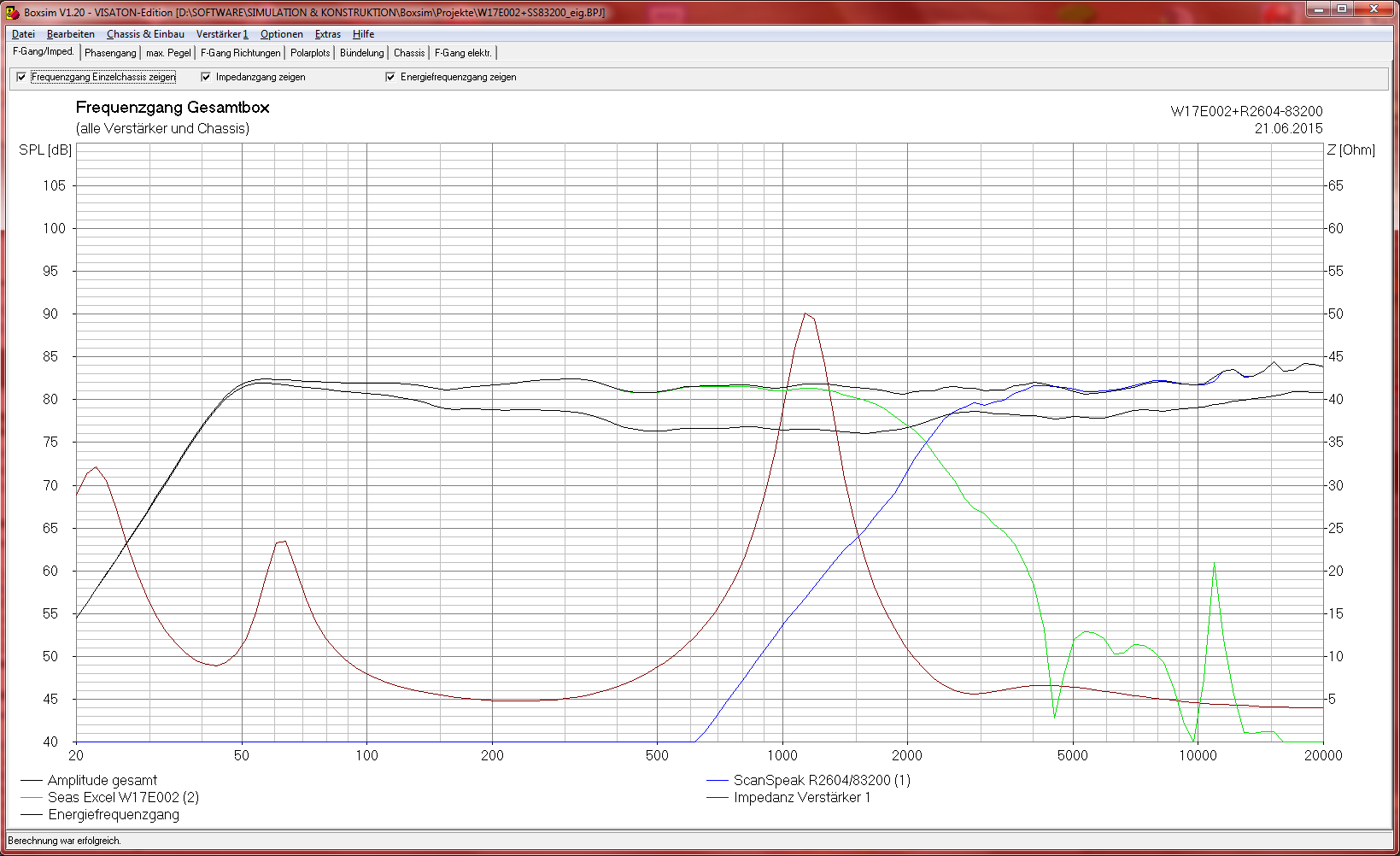

ich hab die Simu nochmal angepasst um die Phase im Übernahmebereich deckungsgleich zu gestalten.
Die Trennfrequenz habe ich auch mal von 1.800Hz auf 2.200Hz verschoben.
Was denkt ihr?
werde jetzt mal die TSP und den Impedanzgang des Excel nachmessen gehen...
Gruß Thorsten Smile

#33
Hi Thortsten,
schaut vertikal schöner aus, vielleicht insgesamt noch zu viel Energie im Präsenzbereich.
Vielleicht hilft doch eine "BBC-Senke".
Ich würde das eher am lebenden Objekt beurteilen.
Hörgewohnheiten, Hörposition ?
Persönlich würde ich bei 4 kHz noch eingreifen.
Bis jetzt ist es nur Theorie.
Schönes Projekt, bleib' am Ball
Good Luck
Grüsse Michi

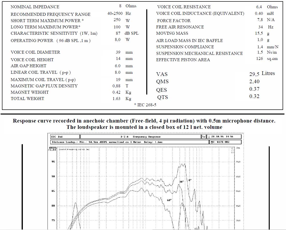

TSP Messergebnisse des W17E002 mit AddedMass von 13g:
Parameter, Value, Dim
Fs, 40.24, Hz
Re, 6.00, ohms[dc]
Qt, 0.34, -
Qes, 0.37, -
Qms, 4.01, -
Mms, 17.89, grams
Rms, 1.150049, kg/s
Cms, 0.000874, m/N
Vas, 38.34, liters
Sd, 176.71, cm^2
Bl, 8.653778, Tm
ETA,0.66, %
Lp(2.83V/1m), 91.57, dB , ,
Le, 160.92, uH
L2, 201.16, uH
R2, 11.16, ohms
L3, 658.28, uH
R3, 4.33, ohms
Datenblattwerte:
[Bild: b9fuevt3.png]
#35
Hallo, warum weicht die Membranfläche im Herstellerdatenblatt mit 126 cm^2 von der Messung mit Sd, 176.71, cm^2 ab Confused
#36
wurde da ab Korbrand gemessenen?
r=7,5cm? auch Mms scheint zu hoch zu sein.
Da würde ich nochmal nachmessen.
Gruß Tobias
